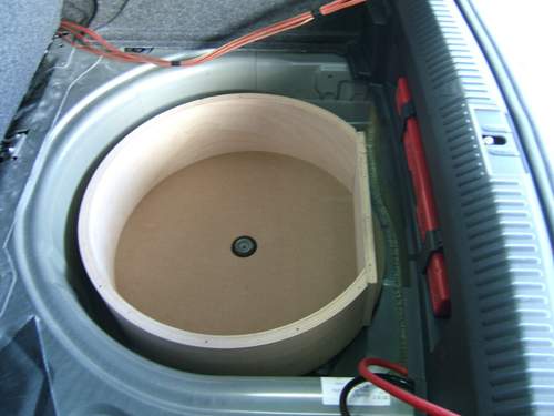

...ich benutz den Fred mal um etwas zu meinem Projekt zu sagen, gleichzeitig aber auch auf die Fragen einzugehen.
Mein Polo wird in der ersten März-Woche soundmäßig gepimpt mit folgenden Vorhaben:
Als Basis bleibt das RNS 310
Tausch Frontsys gegen ein 16er 2 Weg von ETON
Einbau DSP Verstärker von UpgradeAudio um die Anlage vollaktiv zu betreiben
Einbau eines 25er SUB ETON 10/620HEX in die Reserveradmulde ohne Verlust an Laderaum
Einbau AMP ETON MA75.4 in die Reserveradmulde neben den SUB
Volldämmung Türen
Der Einbau wird von mir mit Bildern dokumentiert, im Text werde ich alle Einbaubesonderheiten erwähnen. Präsentation des Ganzen hier bei MT
Was mir bisher bekannt ist:
Der Einbauraum für ein alternatives Frontsys ist begrenzt in Bezug auf die Einbautiefe. Ein ordentlicher 16er muss wie bei VW üblich mit einem Adapterring verbaut werden, entweder die Standartplaste Teile oder MDF/Multiplex Ringe. Dabei wird es erforderlich sein je nach Chassis etwas an der Türverkleidung (Innenseite) zu dremeln.
Die Kabeldurchführung in die Tür ist wie beim Golf V mit dem bekannten Bajonett Stecker, hier ist auch etwas Handarbeit angesagt oder man besorgt sich die Steckkontakte bei VW und lötet sich die Kabel passend.

Tach,
das Konzept sieht eine vollständige OEM-Lösung vor, d.h. Nutzung aller original Einbauplätze ohne Sägearbeiten oder GFK Konstruktionen. Die HT wandern an die original Plätze.
Der DSP von Upgrade Audio bringt schon eigene Endstufen mit, davon werden 2 für die HT genutzt. Die zusätzliche Endstufe ist für den TMT und Subwoofer vorgesehen.
Vadder

wie kommt der SUB in die Reserveradmulde???
Hast du das Pannenset und baust ihn nebenan passend ein oder wird die ganze Mulde leer geräümt???
Tach,
die Mulde wird komplett ausgebaut, Reserverad wird durch Tirefit-Set ersetzt.
Vadder
