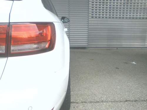

Hallo !
ich möchte auf meinem Audi A4 B9 die original 19 Zoll Beireifung verwenden:
245/35/19 auf Felgen 8,5 x 19 ET 40
Da die nicht in meinem COC Papier eingetragen sind, brauche ich eine Unbedenklichkeitsbescheinigung vom Generalimporteur ( Porsche Salzburg ) um die 19er Bereifung nachtragen zu lassen.
Jetzt schreibt mir Porsche Salzburg, ich muss dafür aber die original Radhausverbreiterung verwenden.
Die haben weder ein Bild noch ein ET Nummer davon, aber so stehts in deren Unterlagen.
Kann mir jemand der die Original 19 er Bereifung hat sagen oder zeigen ( Bild ) was er da auf seinem Auto hat ? es ist seitweit ich es herausfinden konnte an der HA, und es ist nicht das gemeint was der Allroad hat.
Bin ziemlich ratlos - Danke

Da sind diese kleinen unscheinbaren "Flaps" mit gemeint. Audi verbaut die ab einer gewissen Raddimension serienmäßig.
Danke Schumifan !
tragen aber nicht gerade zur Verschönerung des Autos bei !
Die machste nach dem Eintragen wieder ab. Ich habe bei mir ohne Probleme 245er auf 19er Felgen mit ET35 eingetragen bekommen - ohne diesen "Flaps". Im Gutachten meiner Felgen stand auch was von Radhausverbreiterungen...da hatte der TÜV-Prüfer nur drüber geschmunzelt.
Diese Teilenummer 8W9 854 819 hilft dir beim :) in die richtige Richtung.

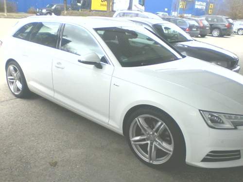

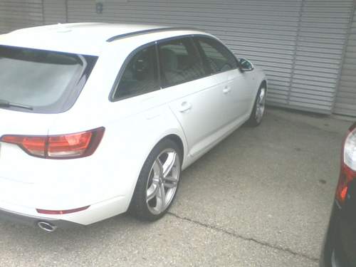

Hab das mal von meinem Autohändlern bekommen
