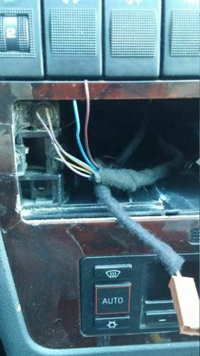

Die Stecker ins Radio stecken is nicht das Problem , wenn das mein Problem wäre toll .
Ich habe die Stecker und die Farben der Stecker aufgezählt weil einer fehlt und zwar der für die 6 Kabel an denen der Stecker abgekniffen ist und die Kabel offen in der Radiokonsole liegen.

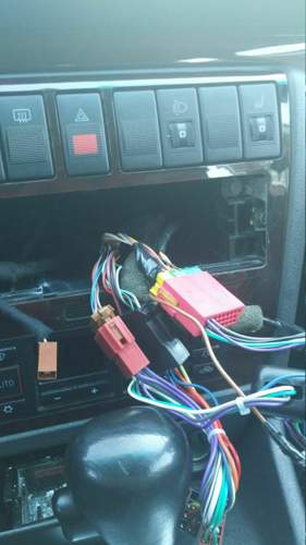

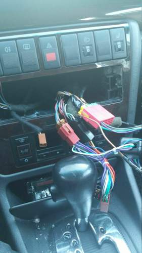

Themenstarteram 22. Januar 2016 um 19:10
Hallo !
Ich war heut bei einer Audi Vertretung in unser Stadt , der Mitarbeiter der Fahrzeug Annahme hat sich das Kabel angeschaut was ohne Stecker ist und teilte mir mit das dieses oder die Kabel für Tel / Navi /Mute sei und man mir für den kleinen Obulus von 127,-€ dort einen neuen Stecker anbringt und mein neues /gebrauchtes Radio mit neuem Code in die Datenbank aufnimmt .Habe das nicht ganz auf die Reihe bekommen da ich doch einen Code für das Radio habe und bis auf die Naviansage alles funktioniert , warum so teuer?? Hat hier jemand evtl. ein Schaltbild von der Verkabelung mit der Pinbelegung , dann mach ich mir das selber fertig ?
Vielen Dank für eure Antworten !

Brauchst Du diesen Stecker überhaupt ? Die wichtigsten Stecker sind doch dran.
Leider habe ich diesen Stecker nicht, aber auch noch nie benötigt. 127 € ist schon heftig weil auch eigentlich unnötig !
