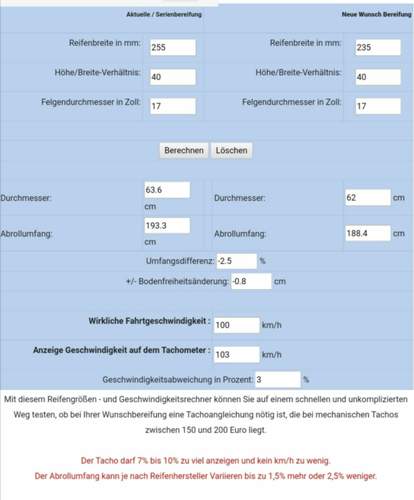

Ich wollte mal fragen ob hier einer im forum die originalen speedline 8j 17 Zoll Felgen mit 235/40 R17 94Y drauf hat.
Teile Nummer: 4B3 601 025 N
Ich wollte die bei mir jetzt eintragen lassen, samt dem KW gewindefahrwerk.
Leider find ich von Audi keine Freigabe für die Reifen größe.
Kann mir da einer weiter helfen?

Hab es mit so einem online Rechner ausgerechnet, und bei der Reifen größe zeigte es mir 3% mehr am Tacho an
Ja mehr darf nicht nur weniger.
Themenstarteram 3. März 2020 um 14:11
Hab mal ein Screenshot von der online Berechnung gemacht und angehängt.
Laut dieser darf der Tacho nur mehr anzeigen (in einem gewissen Rahmen) als die tatsächliche Geschwindigkeit und nicht weniger

Dann zeigt mein Tacho bei 100kmh nur 99kmh an.
Ich dachte der TÜV läßt das so nicht durch

Deine Eingaben im Reifenrechner sind falsch.
Man gibt als "Ist" immer die kleinste, eingetragene Reifengröße ein.
Die ist bei Deinem sicherlich nicht 255/40-17.
Themenstarteram 3. März 2020 um 20:15
Ich hab nur diese Reifen größe 255/40R17 in meinem Brief drinne stehen.
Deswegen bin ich davon ausgegangen.
Ich frag mich jetzt nur ob ich die trotzdem eingetragen bekomme

Das mag sein, aber der Standard-Eintrag ist wohl 255/40-17, die Angabe findet sich auch bei diversen Reifen-Seiten wie https://reifen-groessen.de/size/audi/s6/2002/. Die kleineren stehen dann im CoC.
