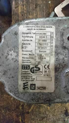

ich habe ne kurze Frage, weiß jemand ob das Steuergerät der D5WS auch beim B5WS passt?
Ich habe bei meinem Vectra 3,2 ne gebrauchte Standheizung nachgerüstet. Hat auch nach Einbau und umprogrammieren einmal funktioniert. Danach kam der Lüfterfehler. Habe dann das Steuergerät ausgebaut und mir die Lötstelle angeschaut.
An den besagten Lötstellen kann ich leider nichts sehen. Habe den Lüfter mal bestromt und der läuft direkt an, ohne Geräusche oder ähnliches. Ich habe schon einige Platinen nachgelötet. Vectra B ABS (Relais Fehler) zB. Dort waren immer deutlich zu sehen,dass die Lötstellen schlecht waren.

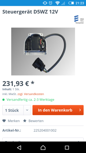

Leider habe ich beim wegkratzen des Silikons einen SMD gekillt. Somit brauche ich definitiv ein neues STG.
Das Benziner STG ist irgendwie nicht zu finden. Bei Impek auf der Seite kommt selbst ein D5WS STG wenn ich mit der B5WS Steuergerätenummer suche. Die Nummer lautet: 225204001002
Meist finde ich als STGs nur das 225201001002
Ich will halt kein neues STG kaufen und doch nen defekten Lüfter haben. Denn dann investier ich direkt in eine neue Standheizung.
