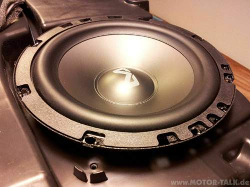

Hallo, ich habe auch vor mir den original Subwoofer einzubauen. Habe den Helix ACC Adapter + Endstufe über den original Audi Verstärker hinten links montiert. Passt dieser Subwoofer in die Reserveradmulde zusätzlich zum Rad + Batterie oder muss man etwas umbauen?

Er passt in die Reserveradmulde.
Beachte bitte beim Kauf, dass dieser sechs Jahre alte Subwoofer teurer ist als ein nagelneuer Subwoofer beim Händler. Dort kostet er 69.-€ Netto. Das Teil wurde auch unterdessen überarbeitet (Nachfolger 8T0 035 382).
Das es einen neueren Subwoofer gibt (8T0 035 382) war ein guter Tip. Danke CAHA_B8! Habe mir diesen eben ersteigert für 45 Euro und eine Eton SR 500.1 Endstufe dazu. Bin mal gespannt wie diese beiden Komponenten zusammen harmonieren.

Welches Lautsprecher Chassis willst du im Subwoofer verbauen?

Wie gross ist denn das original Chassis? 16,5cm? Werde ihn mal im Originalzustand testen und erst bei Bedarf den Lautsprecher austauschen. Oder hast du direkt eine Empfehlung? :) -bis ca. 150€

Das habe ich verbaut:
http://www.motor-talk.de/.../sub-hf-i205860494.html
Natürlich gbt es auch andere Möglichkeiten, viele in der Größe sind allerdings zu tief. Das original China Chassis wird auf jeden Fall überfordert sein mit der Endstufe.

Ist das denn ein 16,5er? Wenn ja dann dürfte das der "HIFONICS TITAN TS-6.2W" sein mit 6cm Einbautiefe. Ist das denn die maximale Tiefe was das Chassis haben darf?

Genau der ist es. Im B&O Gehäuse passt er 1:1, im ASS Gehäuse muß minimal der Durchmesser vom Gehäuse nachgearbeitet werden. Von der Einbautiefe hat er den Bauraum nahezu ausgeschöpft.
Eine Info am Rande: Der Subwoofer "Ampire Bold 6 " passt nicht ins Audi Sub Gehäuse (8T8035382) :)
Ampire in 8T8035382_1
Ampire in 8T8035382_2

Hab heute mal den "HIFONICS TITAN TS-6.2W" ins Gehäuse gebaut und getestet. Leider kommt mir der Sound des original China-Lautsprechers um einiges tiefer vor (geschätzte 5 hz). Zwar spielt der Titan sauberer und druckvoller, das wird aber beim ChinaWoofer durch eben die tiefe und der dadurch resultierende raumfüllendere Klang wett gemacht. Schade, da muss ich wohl doch das Gehäuse stärker modifizieren und den "Ampire Bold 6" einbauen..
