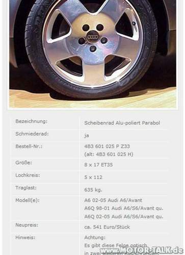

Ein Bekannter wurde letzte Woche mit seinem A6 von einem anderen Auto seitlich erwischt und nun sind gleich 3 Felgen kaputt, daher benötigt er mal neue Felgen:
Soweit ich weiss gab es ja vom 4.2er 16-Zoll-Felgen, waren das nicht 8J16 oder so? Hat da zufällig jemand ein Bild davon wie die aussehen und welche ET die haben? Die würden ja auf einem 2.8er sicherlich gut aussehen.

Hat jemand eine Traglastbesscheinigung für die Parabol 8 x 17 ET35? Hab mir die nämlich als WiRei zugelegt..
...wenns nicht klappen sollte.
die audi kundenbetreung schickt dir das auch per post zu. ;)

Sind 8 x16, ET weiß ich leider nicht genau, irgendwas um die 35, Reifenfreigabe für 235/50 ZR16. Sehen genauso aus wie die S6 und V8 Winterfelgen, sind aber breiter und stärker gewölbt und brauchen auf nicht V8 Modellen auf jeden Fall ne Einzelabnahme.
[url]http://suchen.mobile.de/.../showDetails.html?... [/url]
Bild von Mobile, erstbester Treffer.....
Sind aber quasi nicht gebraucht zu kriegen, ich hab jedenfalls noch nie welche gesehen und was die neu kosten willst du lieber nicht wissen....
nana nix Spezialabnahme... ;)
Das sind die normalen (Winter-)Felgen für die V8 Modelle! (mal abgesehen von den 17 Zöllern).
Hab auch welche. Evtl. in 1-2 Monaten günstig mit Winterbereifung abzugeben. :)

7Jx16 ET 32 für 215/55 R16 93H M+S - Ausdruck der von Audi zugelassenen Reifen-Felgen-Kombis auf dem 4.2er/S6
Das sind übrigens auch die einzigen Felgen, auf denen Audi Schneeketten zulässt...

Die sehen zwar gleich aus, aber die Serien V8 Felgen sind 8 Zoll breit, brauchen 235/50 ZR16 und nach genau denen hat der TE gefragt, den Unterschied sieht man wenn man sie direkt nebeneinander stellt.
Die kennt mein Zettel von Audi aber nicht.
Aber wenn's denn wirklich Serienfelgen sein sollten brauchst du keine Genehmigung dafür, oder seh ich das schon wieder falsch?
Edit: Ah wer lesen kann ist klar im Vorteil! "auf nicht V8-Modell"... Sorry, hast recht
Kuck doch mal DA: http://www.audifelgen.de/
Stehen da nicht drin. Da das originale serienmäßig ohne Aufpreis verbaute Felgen waren stehen die auch sonst in keiner Zubehörteileliste.
Aber auf den kleinen Modellen müsste man übrigens auch die V8 Winterräder eintragen lassen, da es für diese Modelle keine 7,5 Zoll breiten 16 Zoll Felgen mit dieser ET ab Werk gab.
