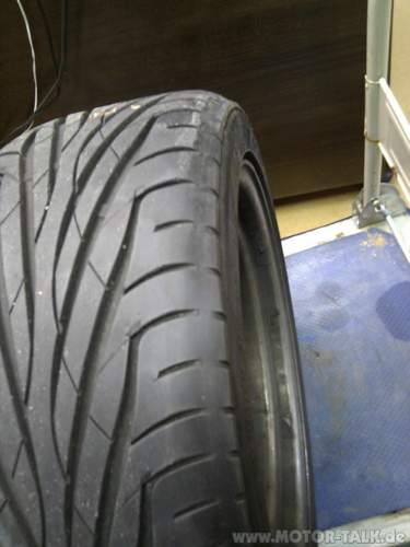

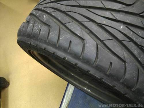

Hallo!
Habe bei meinem G5 R32 die original Zolder Felge mit 225/40 R18 Hankook V12 Evo verbaut.
Der Wagen ist nur mit den roten H&R Federn 20mm tiefer.
Von den Reifen habe ich bereits 2 Sätze gefahren.

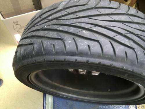

Nun habe ich mal wieder die Sommerreifen rausgeholt und sehe an der Innenseite eines Reifens (Weiss leider nicht mehr, wo dieser vorher verbaut war) eine tiefe Einkerbung.
Das hatte ich bisher noch nie und auch beim Fahren ist mir nie etwas aufgefallen....
Wo liegt der Fehler? Reifenschaden oder irgendwas am Auto?
Allerdings sieht man auch keine Riefen (ausser so eine ganz kleine "Ratterspur"), welche von einer hervorstehenden Schraube o.ä. sein könnte...
17 Antworten
Ist auf jeden Fall eine Schleifspur die von deinem Auto herrührt. Irgendwo gibt oder gab es eine Berührung, du müsstest versuchen, den vorherigen Montageort am Auto zu eruieren. Vermutlich wirst du dann schnell den Übeltäter ausmachen können. Wir können dir von hier aus da weniger sagen was da im Weg war oder ist.
Themenstarteram 2. April 2013 um 18:54
Danke fuer ie Antwort. Dann muss ich mal genau nachschauen. Der Reifen ist Schrott oder??
Hier gabs auch schon ähnliche Bilder, anderer Reifen. Weiß jetzt nicht, ob es nicht damals auch ein Produktionsfehler war oder eben ein Schaden z.B. wegen falschem Luftdruck. Ein Schleifen am Fahrzeug würd ich fast ausschließen, aber trotzdem empfehlen, das Fahrzeug anschauen.
Die Innenschulter bzw. das innere Profil bis zur 1. durchgängigen Rille ist nicht umso viel größer, wie groß die Kerbe ist. Würde gerne mal ein seitliches Bild sehen.
Insgesamt sehen die Reifen schon sehr mitgenommen aus, dürften also schon austauschreif sein, auch ohne diese komische Kerbe.

Stimmt, habe ja den S1. Vorher hatte ich den V12. Nein die sehen nur so aus weil sie oben in der Garage lagen. Sind erst einen Sommer gelaufen.
Kann mir zwar immernoch nicht vorstellen, dass es am Auto liegt, aber da muss ich wohl gucken.
Werde die Bilder mal dem Haendler senden.
für mich sind das ganz klare schleifspuren. ist das die innen oder aussenseite? und auf der anderen seite sieht es auf dem 1. bild so aus als ob die spur nicht stimmt.

Ich hab mal Hankook angeschrieben. Mal abwarten was die Antworten...

so sehe ich das auch! Zumal es auch noch bei 2 verschiedenen Reifenmarken auftritt. Das kann kein Zufall sein
