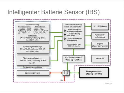

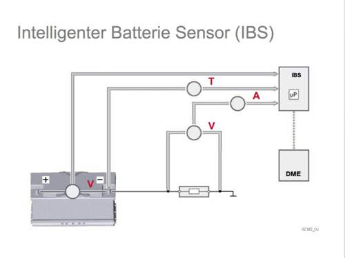

Um das oben beschriebene Regelteil etwas tiefgründiger zu beschreiben ...
es handelt sich hierbei um den IBS ( Intelligenten - Batterie- Sensor ) dieser kontroll. neben Temp. - Spannung und Strom, die "gealterte" Batterie und gibt seine Info an das SAM weiter - von hier aus erfolgt die Reglung des Motor-Steuergerätes ... welches nun den Generator (LiMa) reguliert.
p.s.: Bei jedem Abklemmen der Akku-Pole sollte unbedingt der Stecker vom IBS v o r h e r
getrennt werden, um den IBS nicht durch versehentliche Stromstöße in den Passiv-Modus zu versetzen.
Aus diesem Modus kommt er nicht selbstständig wieder heraus und würde seine Regel-Funktion verlieren.

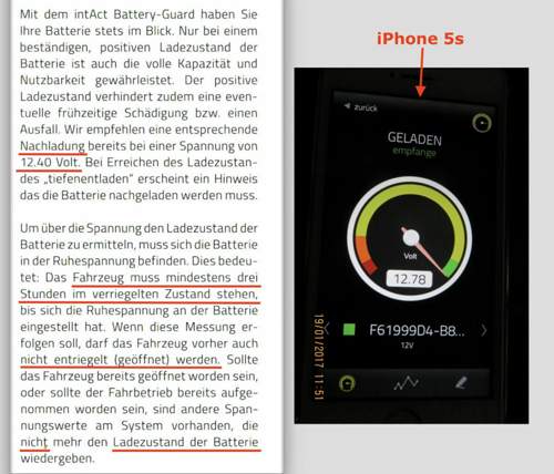

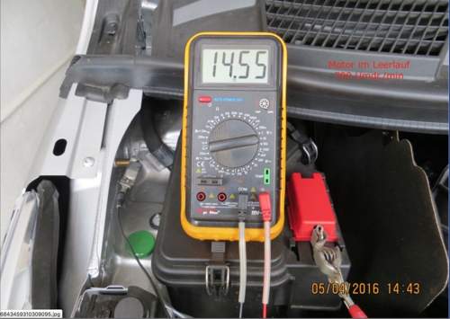

Aktualisierung von heute:
150 km Fahrstrecke - Akku ist vollst. geladen zum Fahrtbeginn. (12,88 Volt)
folgende Betriebsspannung konnte ich mittels Multimeter feststellen:
0 - 20 km stabile Spannung 14,45 bis 14,50 Volt (voller Akku wird auf 70 % normalisiert ... entladen !)
danach 20 - 150 km Betriebssp. liegt sehr stabil bei 14,68 V bis 14,78 Volt.
Diese enge Schwankungsbreite bleibt sehr exakt stehen, unabhängig ob Motor kräftig zieht oder ob Schubbetrieb (incl. bergabfahrt) vorliegt.
Diese Messung soll lediglich dazu dienen, das Lade-Verhalten mit intakten IBS und intakter elektr. Steuerung darzustellen.
p.s.:
um in deinem Falle einen Mangel am IBS auszuschließen, solltest du evtl. vorher eine vergl. Messung der Ladespannung an deinem Viano vornehmen.
Ich gehe bei mir von einem intakten IBS aus, denn die Ladespannung von 14,8 Volt ist das höchste Max., welches eine wartungsfreie verschlossene AGM-Batterie verträgt.
Jede höhere Ladespannung als 14,8 V würde diesen Akkutyp systematisch innerlich zerstören.
