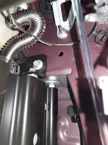

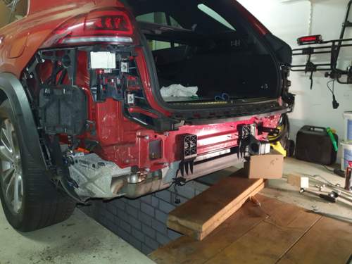

Hallo, nach einem Telefonat stellte sich heraus, dass es zumindest für den GLE350de keine Lösung gibt, Kufatec aber Interesse am Fahrzeug hat. Davon habe ich aber leider keine AHK. Jetzt werde ich den Einbau der steckbaren ORIS angehen.
Die Freischaltung im Fahrzeug kostet dann bei kupplung.de 90,- EUR
VG Matthias
Themenstarteram 10. Januar 2024 um 17:29
Hallo mmtec, das würde ich eventuell auch in Betracht ziehen.
Meine ORIS ist seit letzter Woche in Funktion und hat schon 2 Tonnen Fichtenholz hinter sich :-)

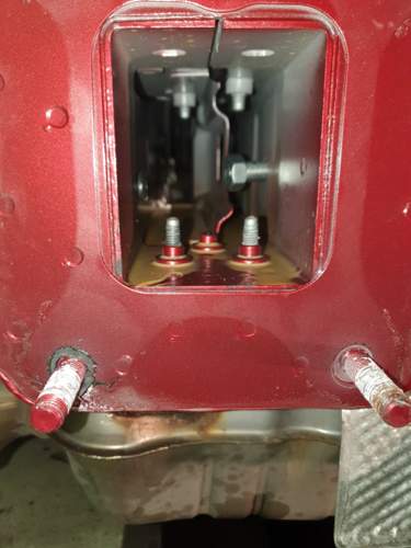

Also der Einbau ist im V167 bis auf mein Hybridmodell einfach und wird für ca. 500 EUR z.B. bei Kupplung.de angeboten.
Beim Hybrid kann man durch die Hochvoltbatterie die Schrauben nicht einfach durch die hinteren Längsträger festschrauben. Da war eine Speziallösung erforderlich. Mercedes verbaut leider nur Originalkupplungen für über 6.000,- EUR und beim Verbau von Zubehör NICHT hilfsbereit.
Nach dem Einbau der ORIS ist ein Einspielen von Software erforderlich. Das kostete 89,- EUR. Leider kann es passieren, dass bei Updates von Mercedes das Aufspielen erneut kostenpflichtig erforderlich ist.
Insgesamt bin ich aber mit der günstigen steckbaren Lösung sehr zufrieden.
VG
Matthias

Themenstarteram 24. Januar 2024 um 21:10
Danke für die Fotos !!! Sieht ganz ordentlich aus !!!
