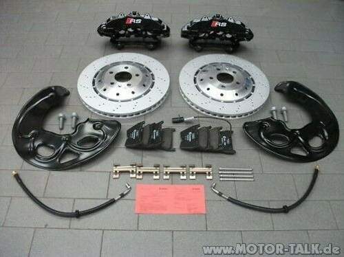

Mir ist die Originale Bremsanlage vom A5 3,0TDI Quattro zu schwach.
Fahre jeden Tag 600 Höhenmeter und im Sommer kommt die Bremsanlage an ihre Grenzen.
Die 8 Kolben Brembo Anlage ist mir zu Sportlich.
Hat jemand Info für mich welche Bremsanlage beim A5 3,0TDI am sinnvollsten ist?

Alternativ kannst du noch die Zangen und Scheiben vom S5 verbauen die halten wegen ihrer Größe ein bisschen mehr Wärme aus
Würde auch die vom S5 nehmen. Aufgrund Gewicht und Performance des 3.0 Diesel gehören die eigentlich ohnehin auf das Auto. ;)

Ich meine nicht von 80 auf 10 km/h sondern vom 150 auf 10 km/h und ich bremse nicht abwärts sondern aufwärts. So wie es in Tirol üblich ist mit einem A5. :-)
Ich bemerke im Sommer dass die Bremswirkung extrem nachlässt. S5 Anlage wäre absolut meine nächste Wahl.
Auf http://www.bks-tuning.com/.../?...
gibt’s eine zum Nachrüsten.

Neben all den Umbauprojekten, die man hier im Forum bestaunen kann, gehört das Aufrüsten der Bremsanlage zum ALLERALLERSINNVOLLSTEN.
Dies gilt insbesondere für den schweren 3l Diesel A5 mit der kleinen Bremse.
Schweres Cabriodach oder eine Automatik, die die Motorbremse weitgehend ausschaltet, verschlimmern dies noch.
Die S5 Anlage dürfte von den vernünftigen Lösungen die billigste sein.
Bin damit zufrieden, nur bei starkem Regen würde ich mir andere (gelochte?geschlitzte?) Scheiben ohne Gedenksekunde wünschen.
Grüße, apogee

Ja kannst Du mir dann sagen was für eine Bremsanlage genau diese "kleine Bremse" ist ?
FP
vorne 16" TRW FBC 57 16", 1Kolben 57 mm, Scheibe 320 mm,
hinten 16" TRW CII 43 EBP 16"", 1 Kolben 43 mm, Scheibe 300mm.
Hab die S5 Scheiben drauf und das passt.

Wofür wollen die denn da 1200€ haben?? Man braucht nur 2 neue Scheiben in 345mm die bei Audi ca 188€ zusammen kosten und 2 neue Sattelhalter für 360€ und nen Satz Beläge für 102€ was dann zusammen 650€ macht, also knapp die Hälfte. Wofür dann die anderen 550€, sicherlich Nicht für die noch Nötige Eintragung ;-) die eh nen Problem dastellt da kein Gutachten oder Freigabe seitens Audi vorliegt. Beschäftige mich selber schon ne weile mit der Thematik und leider ists nicht so Einfach wie man denkt auch wenns Audi org Teile sind.
Hallo mounty65,
ist der Preis bei BKS vielleicht samt den Bremssättel?
btw, das mit den Gutachten etc. kannst du vergessen. Seitens VAG werden traditionell solche Updates nicht gefördert/unterstützt. Also entweder montieren und den Mantel des Schweigens darüber breiten, oder das Projekt vergessen. Ich pers. würde Variante 1 vorziehen...;)
