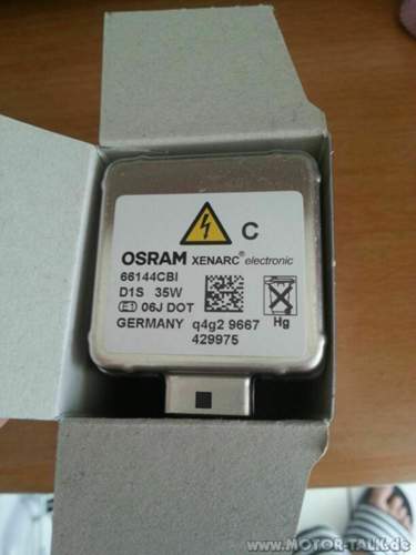

Ich habe beim Ebay Händler "mbparts24" 4 Osram CBI D1S Brenner gekauft.
2 für meinen E91 und 2 für den E70 meines Vaters. Nach nicht mal 2 Monaten waren bereits 2 Brenner defekt. Jetzt 10 Monate später ist schon wieder ein Brenner defekt. Es sind also 3 von 4 Brennern in 10 Monaten kaputt gegangen.
Die alten Brenner waren von 2007 und hatten 200 000km gehalten.
Wie kann das sein?
Btw. der Einbau wurde vorschriftsgemäss vollzogen.
Im Anhang ist drei Bilder der Verpackung, ich stelle noch ein Bild des Brenners rein wenn er wieder ausgebaut ist.
Kann jemand einen Hinweis finden dass die Brenner Plagiate sind (falsche Verpackung,...)?
Img-20140715-160833
Img-20140715-160842
Img-20140715-160856

Ach verdammt, die haben recht. Sie sind gefälscht.
Aber ich muss zugeben, das Etikett ist verdammt gut gemacht.
Und ich sehe jeden Tage hunderte solcher Etiketten.
Und auch das Alu-Gehäuse sieht sehr Original aus.
Aber mir ist gerade ein ganz entscheidender Fehler aufgefallen.
Neben dem Symbol für die Hochspannung findet man bei den 66144er-Lampen immer den Buchstaben "C" . Und der ist auf dem Etikett nicht vorhanden.
Und beim Vergleich mit einer älteren 66144er Lampe habe ich auch gerade noch entdeckt, dass das Dreieck mit der Hochspannug etwas spitzer ist als das Original.
Und die Ecken vom Etikett wiederum sind mehr abgerundet als beim Original.
Hier auf Seite 2 von diesem Thread wurde dieses Bild von einer Original-CBI gepostet.
https://www.motor-talk.de/.../img-20140717-wa0000-i207279471.html
Da kann man nochmal vergleichen.

An der Verpackung kann ich es nicht erkennen.
Ich brauche ein Bild vom Brenner, am besten von oben vom Etikett, eins von unten und eins von der Seite.
Dann kann ich dir mit sehr großer Wahrscheinlichkeit sagen wann sie gebaut wurden und ob sie echt sind.

Also diese Verpackung sieht mir aber garnicht nach Origibal-Osram aus ...
Ich hatte vor etlichen Monaten mal wegen der verschiedenen Nummern bei Xenonbrennern bei der Firma angefragt und untenstehende Antwort erhalten. Ich wurde auch vor Plagiaten gewarnt, die wohl in großer Menge und reichlicher Auswahl im Umlauf sein sollen. Deshalb wurde mir angeboten, Fotos der Verpackung und der Brenner einzuschicken. Danach erhielt ich dann eine Bestätigung, dass es sich bei den von mir gekauften um echte Osrams handelte. Die machen auch heute noch ein gutes Licht- das waren mir die ca. 170 Euro wert ...

Themenstarteram 15. Juli 2014 um 19:20
Hier die Bilder.
Es sind angeblich 66144.
Der Händler versicherte mir dass es sich um Originale handelt.
O.o der Ebay Shop existiert nicht mehr.
Aber der Inhaber des Shops hat zum Glück noch weitere Shops.
Img-20140715-211516
Img-20140715-211720
Img-20140715-211731
Also Original sind sie. Da bin ich mir relativ sicher.
Aaaaaber sie sind schon 5 Jahre alt. Hergestellt 2009.
Und in deiner Überschrift steht "Osram CBI Brenner". Das sind die jetzt natürlich nicht.
Es sind normale 66144er.
