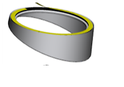

haben die Serienscheinwerfer bei unseren V50 eine Schräge von 20-30°?
In etwas sowas hat mir Osram zurückgeschrieben mit dem Hinweis, dass das optische Ergebnis unter diesen Umständen wohl etwas fraglich sein wird..
Kann das echt so stimmen?

Naja wenn man von oben draufschaut... ?
am 13. Oktober 2014 um 17:17
Sie "gucken halt nach außen" .. das stört mich leider auch bei meinen Plänen, TFL nachzurüsten. Die Osram finde ich echt schön und funktionell, sie sind aber leider viel zu teuer. Bei Vergleich der NSW-Halterungen sollten die Halterungen der Osram passen, man wird dann nur das Problem haben, dass sie nicht bündig mit der Front abschließen wie die originalen NSW. Deswegen werden sie nicht auf der Kompatibilitätsliste stehen. Ich hätte schon Lust auf den Umbau, würde mir dann aber wohl von ebay NSW von einem Drittanbieter mit der schrägen Stirnfläche holen und die mit einem TFL kombinieren.. Also zersägen und aufsetzen o. ä., wobei die TFL dann auch eine zusätzliche NSW-Schaltung haben sollten.

Die zum Fahrzeugrand gerichtete Seite der Abdeckscheibe der NBL ist in Fahrtrichtung deutlich weiter hinten als die zur Fahrzeugmitte!
am 14. Oktober 2014 um 16:56
Ja, genau das meine ich. Die Osram haben vorne einen geraden Abschluss, die NSW im C30 sehen jedoch so aus wie im Anhang. Eine Anpassung (und wenn es nur eine Plastikscheibe hinter der Blende ist, um das originale Aussehen zu erhalten) sollte aber machbar sein :)
Themenstarteram 14. Oktober 2014 um 17:08
Ah - danke fürs Bild. Jetzt ist es mir klar....
Nur fehlt mir jetzt die Idee wie ich da weitermache - kann man diesen Ring von den original NSW irgendwie demontieren?
Papst
am 14. Oktober 2014 um 19:21
@newc70 hatte bei seinem C70 so einen Umbau gemacht, mit ihm hatte ich deshalb auch geschrieben ;) abnehmen denke ich nicht, da müsste man das original wohl zersägen.. Oder man kauft sich für 50€ von eBay 2 neue Nebler von anderen Herstellern und benutzt Teile von diesen oder man setzt vorne nur Plastik in die Öffnungen, damit es stimmig aussieht..

Im Grunde mußt du den Mut haben die orginalen Nebellampen nur noch als Einbauhilfe zu benutzen.
Ich habe die Gehäuse der Volvonebellampen ausgeräumt, die Devils eingebaut, alles einstellbar für den TÜV gemacht und somit sind der Gesetzgeber und ich zufrieden.
Es ist ein enormer Aufwand, der sich jedoch lohnt, ich habe TFL und Nebel in einer Lampe, alles paßt zum Fahrzeug, also was will ich mehr... außer das ich persönlich damit enorm zufrieden bin. (gegenwärtig bastele ich an einer Rückleuchtenbeleuchtung, alla Audi, damit am Tage im Tunnel auch hinten was Rot ist)
