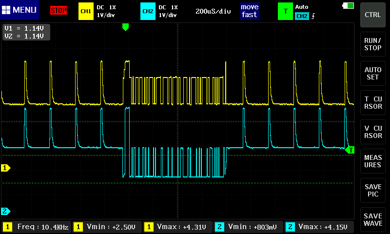

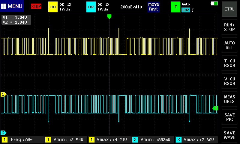

Ich habe mir dieses hier zugelegt:
https://www.heise.de/.../...p-FNIRSI-1013D-zum-Kampfpreis-4984466.html
Als Grundlage zur Fehlersuche am CAN-Bus kann ich dieses Video empfehlen: https://m.youtube.com/watch?v=dP8lg9AahD0
Ich hatte bei mir am Fahrzeug einen sporadischen Fehler an einem Multifunktionssitz bei der Kommunikation mit der Navi-Einheit zur Sitzsteuerung.
Mit den Grundkenntnissen aus dem Video und dem Oszi konnte ich die Ursache dafür im Sitzsteuergerät verorten.
Neues Steuergerät (auf Garantie) und Fehler war behoben.
(Der Händler hat sich nur gewundert, wieso ich mir mit der Fehlerursache so sicher war :-)
