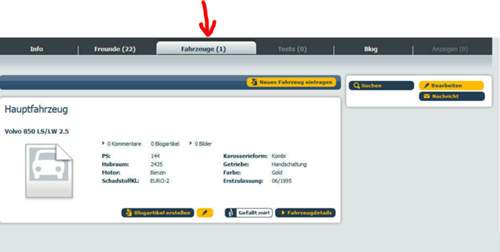

Ich gehe mal vom B5252 2,5L 144PS FWD aus, welches Baujahr? Bitte das Fahrzeug Profil ausfüllen.
