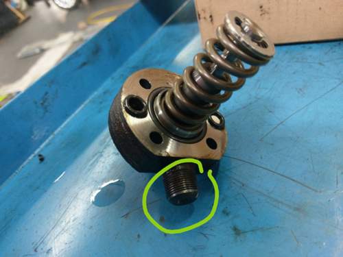

auf dem Weg zur Arbeit bin ich heute leider liegen geblieben und konnte mich nur nach mehrmaligen Startversuchen auf einen Parkplatz retten. Dort lief der Wagen noch im Stand.
Da ich unterwegs war, konnte ich nur mit einer Handyapp auslesen. Scheinbar ist der Rail-/Systemdruck zu niedrig.
Ich werde heute Abend den Wagen holen/abschleppen und dann natürlich per VCDS auslesen.
Wie gehe ich danach weiter vor? Schauen, ob Späne in der HDP sind? Rücklaufmengentest der Injektoren?
Wagen ist ein CFFB, 327tkm.
Tankpumpe ist vor ein paar 10tkm neu gekommen (Hella), dabei auch der Kraftstofffilter.
Vor ca. 2000km habe ich die Injektoren auf 3 und 4 gegen generalüberholte getauscht. Bei Injektor 4 war die Einspritzmengenabweichung im Stand schon über -1 und unter Last über -2. Den wollte ich sowieso reklamieren.
Ich glaube, falls es nicht die HDP ist, tausche ich alle Injektoren gegen fabrikneue...
Würde meinen Wagen gerne erhalten, da ich gerade viel Arbeit (und Geld) reingesteckt habe.
Vielen Dank!

Ich habe das Druckregelventil mal herausgeschraubt. Ich hatte Schlimmeres befürchtet. Oder sehe ich das falsch?
Nachdem ich das Ventil wieder hineingeschraubt habe, ist der Motor noch zweimal kurz angesprungen, aber von allein nach 1-2 Sekunden wieder ausgegangen, jetzt startet er nicht mehr. Vorher hatte ich es nicht versucht (wollte erst nach Spänen schauen).
Damit wird die Rücklaufmengenmessung schwierig?
Ich würde dann am WE noch den Kraftstofffilter anschauen und danach Injektor 4 durch einen alten ersetzen. Ist dass so sinnvoll?
Batterie lade ich jetzt nach dem Abschleppen auch noch mal.
glitzert es denn unter der ZME wenn du mit einer Lampe rein leuchtest? sieht erstmal ok aus. Fehler mit VCDS sind viel hilfreicher mit mehr Daten.

Zwischenzeitlich habe ich auch den Kraftstofffilter geöffnet, sowie die Vorförderpumpe ausgebaut.
Auf dem Dieselfilter liegen nicht-magnetische, messingfarbene Späne und zwar direkt unter der Rücklaufleitung vom Raildruckregelventil.
Im Dieselfilter selbst und auch im Tank bin ich mit einem Magneten nicht fündig geworden, allerdings ist der Tank auch randvoll mit Diesel.
Im Schlingertopf der Vorförderpumpe konnte ich bisher keine Späne oder ein Glitzern feststellen.
Ein neuer Filter ist eingebaut.
Wie gehe ich am besten weiter vor?
Kraftstoffdruck auf der Niederdruckseite testen, danach den Rücklauf des Raildruckregelventils beim (erfolglosen) Starten testen?
Vielen Dank!
Filtergehäuse
Messingfarbene Ablagerung
Der Rücklauf vom Raildruckregelventil endet unten auf dem Filter wo fast keine Späne zu sehen sind. Ob es jetzt von dem Tankvorlauf kommt oder vom Raildruckregelventil kann man nicht eindeutig sagen durch die Anschlüsse. Von den Injektoren oder HDP Rücklauf kommt es schon mal nicht direkt. Die gehen ja erstmal zum Tank. Wenn du jetzt in der Tankpumpe und Tank keine Späne hast, kann es nur vom Raildruckregelventil sein. Ich meine auch dort sowas messingfarbenes gesehen zu haben bei den Ventilen, die ich in der Hand hatte. Ich würde auf jeden Fall die Späne absaugen, damit die nicht noch irgendwo Schaden machen und dann das Ventil tauschen, entlüften und nochmal schauen.
Die Fehlermeldungen sagen ja alle eindeutig aus, dass während der Fahrt bei geringer Beschleunigung der Hochdruck extrem abgefallen ist. Normalweise fällt der Hochdruck nicht unter 300 Bar im Stand. 270 sind noch OK aber nicht üblich. Er war bei 100 Bar statt geforderten 700-1000 Bar und die Adaption des Ventils war auch schon auf Anschlag.
Ich glaube nicht, dass das nur das Raildruckregelventil verursachen kann mit dem Druckabfall. Entweder fällt der Druck ab, weil er irgendwo entweicht Richtung Brennraum oder in Richtung Tank. Richtung Brennraum würde man mMn aber stark merken, da er dann komisch läuft oder blau/schwarz rauchen würde.
Aus meiner Sicht bleiben nach dem Raildruckregelventil nur noch 2 Sachen übrig. Entweder kommen keine 4,5-5 Bar an der HDP an oder die Zumesseinheit auf der HDP lässt zu viel zurück zum Tank und dadurch schafft es die HDP nicht den Druck aufzubauen. Testen ist schwierig. Man kann eigentlich nur die 5 Bar vor der HDP messen. Ich hätte aus meiner Ersatzteilekiste ein altes Raildruckregelventil und danach eine ZME getestet.
Wenn es das nicht ist, würde ich die Tankpumpe nochmal prüfen. Sonst bleibt nur noch eine verstopfte Kraftstoffleitung. Irgendwas was in der Leitung sporadisch blockiert?
Die HDP würde ich erstmal nicht als Problem sehen, wenn die keine Späne erzeugt also die Nocke gut aussieht. Der Stößel darin kann auch verschleißen aber dadurch dass die permanent geschmiert ist, passiert da nichts. Und wenn dann ist gleich alles voll Späne. Im Pumpenkopf gibt es ein Rückschlagventil da wo man die Hochdruckleitung anschraubt. Das kann klemmen wenn Späne drin sind, aber wenn die Pumpe keine erzeugt, sehe ich auch kein Problem. Wenn das klemmt, kann gar kein Druck aufgebaut werden. Da kommt man nicht mal mehr über die 5-10 Bar "Hochdruck".
Themenstarteram 16. August 2023 um 4:15
Vielen Dank für deine Antwort! Dann werde ich mir als erstes das Equipment besorgen, um den Vordruck zu messen und parallel dazu den Rücklauf des Regelventils anschauen. Neues Regelventil habe ich schon einmal bestellt.
Kann man Nocke und Stößel irgendwie risikofrei prüfen ohne die HDP zu öffnen - ich vermute mal nicht?
Ist die ZME auch einzeln zu bekommen?
ja ZME gibt's einzeln.
oben die schwarze Plastikkappe mit einem breiten Schraubendreher runter hebeln von der Hochdruck Anschlussseite.
den Pumpenkopf kann man dann abnehmen. 4 Schrauben mit TX25/TX30 Antrieb. Den Stößel mit der Rolle kann man mit einem Finger raus ziehen. Dann sieht man alles sehr gut.
Je nachdem wie die Nocke steht, geht es leichter oder schwerer den Kopf wieder einzubauen. Ich schaffe es alleine nur mit einem Druckluftschrauber, da man mit einer Hand den Kopf gegen die Feder drücken muss und dann erstmal nur eine Schraube rein bekommen muss.
