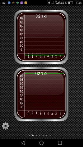

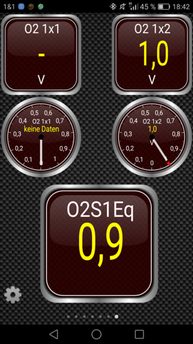

Ich bin zwar noch nicht dazu gekommen den Fehler zu finden, allerdings kam am WE eine P0138 dazu.
Schauen wir mal :-)
Na also: Jetzt auch noch (wahrscheinlich, keine Lust auf genauere Code-Suche) zu wenig Sauerstoff hinter dem Kat erkannt.
(Zeigt schonmal, daß die Nachkat-Sonde ok [im Rahmen des Alters] ist, wenn sie die hohe Spannung überhaupt erzeugen kann. Und unwahrscheinlich wird damit auch Öl, bzw. zu viel Öl, in deren Zuleitung.)
Das kann z.B. bedeuten: Starke Nachverbrennung im Kat, da zu viel unverbrannter Kraftstoff im Abgas -> zu viel eingespritzt. Oder generell zu viel eingespritzt, da die Werte der Vorkatsonde das fordern (also zu viel Luft).
Aber man muß alle Werte beobachten, um wirklich genau die Ursache abschätzen zu können.

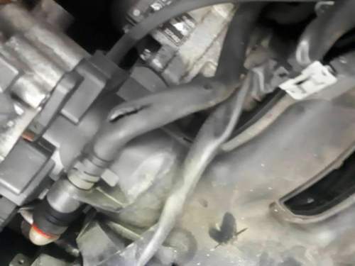

Also weiterhin die Teillastentlüftungsschläuche prüfen. (Das obere Abschnittsstück unter dem LuFi-Kasten ist das auwirkungsreichste beim Defekt, weil da viel Luft reinkommt, die anderen beiden und das PCV-Ventil sitzen hinter einer Düse.)

Hey Freunde,
habe heute den Bremsenreiniger-Test am Motor gemacht also zwischen Luftfilterkasten und Motorblock ordentlich gesprüht und dabei ist die Drehzahl von ungefähr 900U/min ( Ganghebel war bei P ) auf 600U/min gefallen und hat sich dann wieder auf 900U/min eingefangen. Ist das ein Zeichen für Teillastentlüftungsschlauch??
