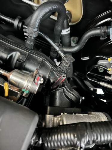

Guten Tag, Ich habe auch Fehleranzeige p0171 Öffnen der Motorhaube fand ich dieses Rohr abgeschnitten kann dies der Fehler sein? Kennt jemand die Teilenummer?

@Theonidis , der Schlauch hat die Teilenummer 55566662.
Alternativ geht auch Meterware, da sollte jede freie Werkstatt auch was haben.
@Theonidis
Jepp.
Das ist die Ursache.
Zu mageres Gemisch.
Wer schneidet den so einfach sowas ab, hatte das einen bestimmten Grund?
Ich tippe eher auf Marder...denen schmecken so Schläuche...
@Stemar24 schrieb am 21. Januar 2024 um 14:42:49 Uhr:
Ich habe auch gedacht, gibt es eine Lösung für der Marder?
Ich hatte bei meinem Seat auch Probleme das ein Marder immer denselben dünnen Schlauch abgebissen hat, hab ein kabelwell leerrohr genommen passend abgeschnitten dann war Ruhe...gibt ja verschiedene andere Möglichkeiten. Duftspray, Gitter unters Auto ,marderschreck mit Ton und Blitz. Ist schwierig...
