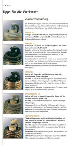

Wie viel Öl braucht der Motor? Wenn eine Kerze verölt ist hast du auch das Problem das der Zylinder nicht mit läuft und die Motorlampe angeht wegen schlechter Gemischzusammensetzung.Oder schlechte Kompression auf einen oder mehrere Zyl.

Die Kerzen sahen in Ordnung aus.

Wie sahen die Kerzen aus vom Brandbild? Bei Gemisch zu Fett müssten die Schwarz/Verrußt gewesen sein.
