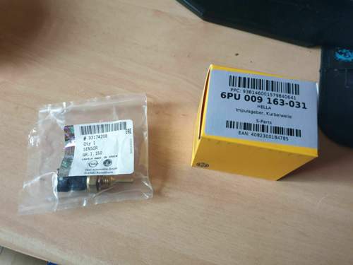

Servus hab mir vor kurzem ein Meriva gebraucht gekauft von Privat mit den Motor Z16SE und 150.000 KM .
Probefahrt alles top richtig gut, jetzt habe ich das gute stück und er bringt mir immer Fehler P0340 NWS.
Wie ich diesen gewechselt habe ist mir aufgefallen das der kein AGR mehr hat, da ist ein Blindstopfen drauf.
Naja der Fehler, kommt immer wieder... ich finde das so langsam richtig komisch

hast du vielleicht einen Billigen NWS gekauft?
die Erfahrung habe ich auch schon Gemacht, Topran Sensor hat 6 Monate gehalten

Ne der läuft eigl wie ein Dippchen, der fehler kommt garnicht wenn der motor kalt ist sondern eher wenn der motor warm ist dann kann ich löschen und direkt wieder im Fehlerspeicher drin

Ich habe mir ein Nockenwellensensor von Hella gekauft für 79,71€
also billig ist anderst^^
ja ok das ist wohl kein Billigteil,
da kann ich dir erstmal auch nicht wirklich helfen,
ausser die verschiedenen Möglichkeiten die du wohl selbst weist es könnte ein Proplem sein mit:
-Nockenwelle
-Msg
-Kabel

ja motorsteuergerät O,o wäre natürlich ganz scheiße Hm
Nockenwelle was kann die haben ?
Wird MSG sein.
Gibt's beim Z16SE öfters.

im grunde gibt es da nur 2 mögliche Fehler
P0340 Motordrehzahlgeber Fehler
wäre also Leerlaufregler oder richtung Drokla....Regler kaputt oder DroKla versifft, evtl. auch Luftansaugung nicht ok, das er da ein Problem hat.

dann hättest du aber evtl. eher Probleme beim Starten des Motors....und nicht das er beim Anhalten ausgeht, das hat mM. eher was mit dem Motorlauf zu tun, wenn er warm ist.
Kalt läuft der Motor anders als wenn er Warm ist ;)
MSG da glaube ich eher weniger dran, das hättest du auf der Probefahrt schon gemerkt.
Oder hast du den nur 50m Bewegt ?
