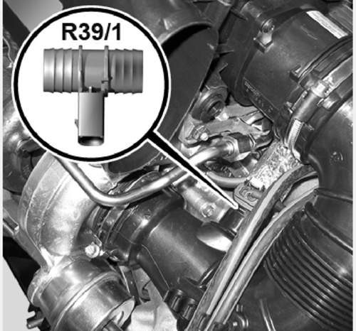

mein wagen ist im notlauf mein dpf verstopft,
beim versuch meinen dpf freizubrennen während der fahrt erreiche ich im notlauf mit ach und krach 470 grad auf der autobahn. er brennt sich nicht frei, bleibt im testlauf
meine frage
1) ist der differenzdrucksensor kaputt ? handelt es sich um den Differenzdrucksensor beim Auspuff-Gegendrucksensor 1. oder gibt es da noch einen Sensor
2 ) oder habe ich ein Problem mit den kabeln zum differenzdrucksensor ? wie kann ich diese prüfen mit multimeter oder diagnosegerät ?
3) oder liegt es am verstopftem dpf ?
wie kann ich die kabel überprüfen ?
da sind drei pins
kann mir einer ne kleine anleitung geben ?

Der Abgasgegendrucksensor ist nicht der Differenzdrucksensor.
Der Abgasdrucksensor ist Bestandteil vom Regelkreis AGR-Rate.
Der Differenzdrucksensor ist für die Ermittlung der Beladung im DPF zuständig.
wo sitzt dieser Sensor ? ich weiss zwar wie der Sensor aussieht aber nicht wo er genau sitzt! Kann man den reinigen mit bremsenreiniger ?

Im Anhang hast du ein paar Anhaltspunkte wo du die Sensoren findest und welche PINs du abchecken kannst.
cool nice vielen Dank
wo ist der Anhang hin ?
Gerne. Ich hoffe mit diesen Informationen kommst du ein stückchen weiter.
Bist du mit den Infos weitergekommen? LMM bekommt keine Spannung zwischen 11V & 14V? Schau mal im Anhang.
Hier ist die Pinbelegung Fahrzeugseitig, aber das wird dir nicht viel weiterbringen.
Abgasgendrucksensor fehler ist verschwunden ich hab den ausgebaut und mit bremsenreiniger und bürste gereinigt
