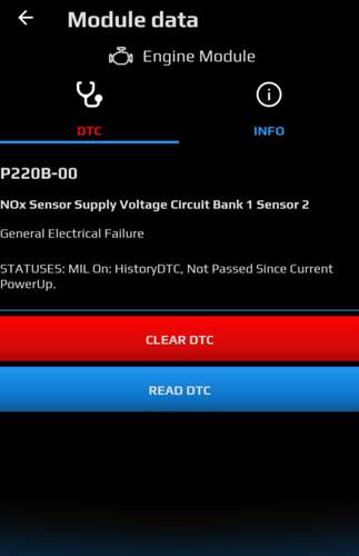

Guten morgen/abend,
habe heute, KM Stand zirka 18.000km, eine MKL bekommen, ohne Leistungsverlust oder sonstiges. MJ ist 2017, EZ ist 12/16. Die Fahrbedingungen waren nicht besonders (ca. 120 als es mir auffiel) - es gab auch keine "bring mich Werkstatt meldung". Lediglich war meine adBlue Reichweite bei zirka 1.500km beim losfahren
Ich habe den P11DC Wert ausgelesen, man findet jedoch so ziemlich nicht viel im Netz. Erste Vermutung ist der NOX-Sensor. Vermutlich eine Art Warnung "Kollege, mach mal langsam das AdBlue voll, sonst ist hier bald Schicht"....
Zuhause gerade AdBlue nachgefüllt - gingen knapp 5 Liter rein (was nicht viel ist) - danach war Überlauf.
Beim Motorstart kam keine adBlue Meldung, jedoch weiterhin die MKL.
Hat jemand eine Idee, wofür die P11DC wirklich steht?
Und geht der Fehler von alleine weg (sprich, es lag wirklich am AdBlue und das Auto merkt es aber erst nach einigen KM Fahrt?)
Alternativ muss ich zur Werkstatt - oder Fehler einfach löschen - aber Fehler haben ja meist einen Grund, solange mir ein "sehr wahrscheinlicher" Grund nicht vorliegt lösch ich nichts :D

Das NOx-Sensor-Modul erfasst länger als 2 s einen Fehler im NOx-Sensor-Stromkreis oder eine mangelhafte Leistung des NOx-Sensors.
Heißt es könnte ein Hardware defekt sein, oder aber wirklich nur mit der Einspritzung ein Problem geben...
Ich schau mal was heute passiert und Red mal mit der Werkstatt
die nox sensoren sind in ein eigenes steuergerät integriert und per engine expansion bus mit dem motorsteuergerät verbunden. da die dinger eine eigendiagnose machen bleibt wohl nur der austausch. wäre nicht das erste mal das ein heizelement durch ist. ähnlich normaler lambdasonde. nur das die dinger schlanke 600 öcken kosten. aber ist ja gewährleistung.
Rückmeldung:
Wasser im Sensor, wird getauscht. Fehler war wieder gesetzt --> Jedoch ohne MIL/MKL

Nun, es handelt sich um die Sonde nach dem SCR Kat, das heißt die Werte stimmen dort nicht.
Das Wahrscheinlichste was mir dazu einfällt: Wurde auch AdBlue in den AdBlue-Tank eingefüllt? Sollte dort etwas anderes drin sein wird die chemische Reaktion auch nicht stattfinden. Die meisten anderen (elektrischen) Fehler müssten auch die Sonde vor Kat beeinträchtigen, sind also ohne weitere Fehler erstmal vernachlässigbar (wie etwa Relais 1 und Sicherung 12 im Kofferraum-Sicherungskasten).
So im Allgemeinen benötigt der Motor wenigstens eine fünfminütige Fahrt um überhaupt einen Messwert auszuwerten, das Abgassystem sollte dabei auf Betriebstemperatur kommen, vorher kann der Fehler nicht erneut überprüft werden und demzufolge keine Warnleuchte anzeigen. Deshalb tauschen Werkstätten oft Teile und das Problem bleibt trotzdem bestehen.
Solche Fehler beziehen sich nicht immer direkt auf den Sensor/Aktor, es kann auch der Kabelsatz zwischen Heizspannungsquelle und NOx-Sensor einen Defekt aufweisen. Mir ist z.B. unklar ob beide am gleichen Massepunkt angeschlossen werden, evtl. ist dort nur für den zweiten Sensor ein Problem auffindbar, das müsste allerdings kurz vor erstem Auftreten des Fehlers entstanden sein.
Soweit ist eine Fehlbetanktung im AdBlue-Tank noch am wahrscheinlichsten.

Update: also ich muss mich korrigieren. . Anscheinend ist tatsächlich ruhe mit dem Fehler, wenn man wirklich den Sensor tauscht und nicht "erstmal nur den Stecker weil wir die Vorgabe von Opel durch Garantietausch bekommen haben"... Ohne Worte
Hallo. Ich habe den P11DC Fehler auch. Alle Sensoren überprüft. Welcher Sensor war betroffen? Der der direkt am turbolader sitzt oder der der nach dem Kat kommt oder der der ganz hinten am Auspuff Sitz und ein eigenes Steuergerät hat? Fehler tritt manchmal nach 1000 km auf dann lösch ich den und dann kommt er manchmal nach 300 km. Ganz sporadisch.
