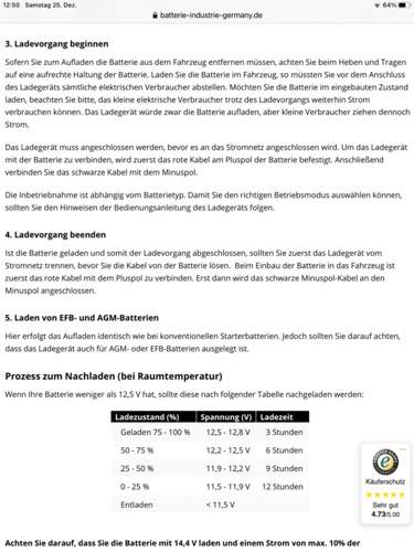

Hab mal im Anhang etwas
01a6ecb7-498b-4c58-8fac-903e71b832a7

Wir wollen hier nicht streiten Was ich meine ist die Ladenennspannng der Batterie und diese ist auf dem Akku angegeben und prinzipiell mit 12V deklariert auch wenn nicht korrekt.
Es gibt für Batterien eine Faustformel, die Säuredichte + 0.84 ergibt die Zellenspannung - Ruhespannung
Eine vollgeladene Batterie hat eine Säuredichte von 1.26 +0.84 =2.1V , theoretisch, praktisch leicht höher bei 2.116V Zellenspannung und das 6 mal sind 12.696V.
Eine Voll-Geladene Batterie hat eine Spannung zwischen 12.4-12.6V
Eine AGM Batterie hingegen hat 12.8V
Die 14.4 - … welche du meinst ist die Betriebsspannung und muss vorhanden sein um eine Batterie überhaupt laden zu können
