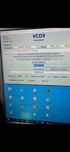

Hallo liebe Audianer!
Ich habe am Wochenende meinen A4 Avant abgeholt und bin tendenziell mega begeistert, ABER warum kann ich das Panoramadach nicht vollständig öffnen und das Rollo komplett zufahren? Das Rollo fährt nur soweit auf, wie das Dach geöffnet wurde und dann habe ich vorne quasi ne Lücke… ich fahr manchmal gern auf der Autobahn Dach auf - Rollo zu! Angenehme und durchs Rollo Lärmgedämmt! Beim Vorgänger ging das problemlos!!!
Kann man das Codieren, oder bin ich zu blöd?
Danke für Hilfe oder andere Erfahrungen!
Die SuFu hat leider keine ähnlichen Beiträge gefunden, daher dieser neue Threat!

Der Ausschnitt im Himmel ist größer als der Weg vom Rollo, ist bei mir auch und ich denke das ist normal.
Fahren mit offenem Dach und geschlossenem Rollo funktioniert. Sind ja 2 Schalter (1x Dach, 1 x Rollo).

Welches Modell/BJ fährst du? Ich bin die Tage zum anderen Freundlichen gefahren, der wusste auch nicht wirklich weiter - soll Termin machen… er fährt MJ 2021 und dort geht das getrennt! Hat mich ungemein motiviert… Was ja viel schlimmer ist, im Handbuch steht es so drinnen mit dem nicht schließen :-((( ich würd gern ein Video zeigen, aber geht hier nicht :-((

Was steht in deiner BA dazu? Bei mir steht nichts davon, dass das Rollo auf sein muss beim geöffneten Dach.
Durch die zwei Schalter im Dach kann ich immer beides getrennt öffnen, oder schließen. Ziehe ich den Dachschalter 2x öffnet Dach & Rollo zusammen. Selbst bei komplett geöffnetem Dach kann ich das Rollo komplett schließen.
Mach doch bitte Fotos von den unterschiedlichen Zuständen inkl. Bedienfeld im Himmel. (werde ich auch nachreichen, wenn ich wieder im Fahrzeug bin).

Bei mir war die Frage ob ich das Panoramadach nehme oder nicht folgendes wurde mir im Gespräch mitgeteilt.
Früher ging es das Fenster zu öffnen und das Rollo zu schließen. Es wurde allerdings geändert da das Rollo mit der Zeit eingerissen ist. Deswegen kann man das Rollo nur noch soweit schließen wie das Fenster offen ist.
