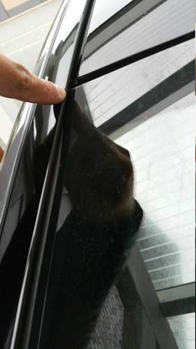

Bei mir schießt sich im hinterem Teil das Sonnenrollo nicht komplett. Es bleibt immer ein kleiner Spalt offen. Das ist ziemlich unschön bei gutem Wetter wenn dann ein Lichtstrahl durch Strahlt. Hat jemand das gleiche Problem und auch eine Lösung? Die NL meint das ist normal, was ich mir kaum vorstellen kann.
@EasyE0541 schrieb am 21. Mai 2017 um 22:38:43 Uhr:
Mach doch ein Bild. Bei mir ist aber alles ok und fährt meiner Meinung nach komplett zurück.
Hier mal zwei Bilder ich hoffe man kann es erkennen. Der Spalt ist jetzt nicht extrem groß aber es stört einen wenn da mal Licht durchstrahlt.
