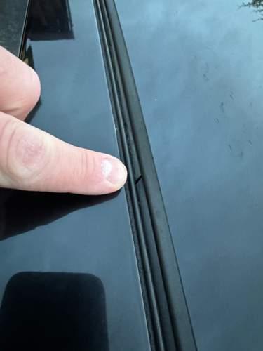

Habe jetzt mal diese Führungsschiene geölt mit Silikon Öl.
Siehe da es läuft einwandfrei. Viel schneller und ohne ruckeln.
Die Frage ist wie lange das anhält..
Bild im Anhang. Dabei ist mir aufgefallen das beide Seiten am Dach der Schiene diesen Schlitz haben wo mein Finger drauf zeigt.
Ist das normal? Oder ist da was kaputt? Evtl lief da ja Wasser rein.
Aber da es an beiden Seiten so ist gehe ich davon aus das es Bauart bedingt normal ist.

So ein Dach ist nie dicht, geht gar nicht. Da drunter sind Rinnen, die das eindringende Wasser aufnehmen und ableiten.
Zum Schmieren, mach eine Mischung aus dem Öl und Fett.
Themenstarteram 2. November 2023 um 19:05
Was sind das auf dem Bild für zwei Schlitze? Was haben diese für eine Funktion?
Wie soll ich das anmischen? Oder hast du ein link für mich wo ich das spezielle Öl bzw fett her bekomme.
