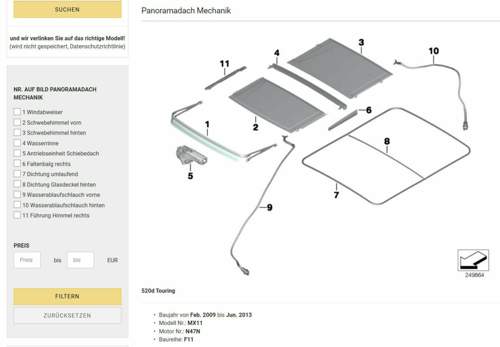

Wollt gern wissen wie man am besten sein Schiebedach / panoramadach pflegt .
Was für ein fett man benutzen sollte etc.
Danke
Es gibt für die Schienen ein spez. Fett im BMW ETK zu kaufen also quasi da was die ab Werk hinschmieren.

Also schmieren würde ich an der stelle die schienen nicht..
Ich weiß das der extra zeug dafür hat aber nicht empfehlenswert..
Durch den fett sammelt sich mit der zeit schmutz und staub an den schienen die nicht gerade sehr fördernd sind.
Ich empfehle dir trockenschmierung (mach ich selber auch und läuft suuper).
Den tipp habe ich auch mal hier gelesen und kann es jedem ans herz legen!
Am besten die schiene schön mit bremsenreiniger säubern und vom alten fett befreien, dann mit der trockschmierung schön einsprühen.
Vorteil: es ist geschmiert, läuft super und ganz wichtig kein dreck mehr der sich ansammelt.
Viel spaß

Und wo sind die Abläufe ?

Trockenschmierung kriegst du in jedem baumarkt.
Hol aber nicht das billigste, marken ware wie würth etc. tuen es doch was besser
Die abläufe sieht man kaum, die sind rechts und links vorne und hinten an den rinnen.
Siehst du am besten, wenn du langsam wasser rein kippst mit einer gießkanne.

Draht und Druckluft hab ich Angst das ich das Schlauch kaputt mache
Runde den Draht vorne ab und keine angst. Erstmal wasser rein und dann siehst du ja unten ob es raus läuft. Wenn nicht dann rein mit dem Draht und Luft. Keine Angst, denn wenn es verstopft ist, bekommst du viel größere Probleme
Daaas ist der part wo ich dir leider nicht mehr helfen kann..
Das habe ich bisher nicht machen müssen zum glück, aber so wie der @witjka1 das erzählt wäre es möglich und wie er schon sagt, wenn verstopft hast du auf kurz oder lang ein viel größeres problem, also rein mit dem draht, wenn du dein auto nicht als aquarium benutzen möchtest :P
Und vor allem die Steuergeräte nicht baden gehen sollen.
Ich hab es bei meinem e61 wie folgt gemacht, einfach den unteren Teil vom Schlauch ca 10 cm am Ende wo er sich verjüngt, abgeschnitten. Und das wars. Die Wahrscheinlichkeit das er sich immer noch verstopft singt fast auf null.
