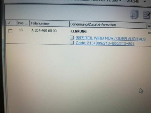

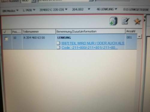

Was suchst du jetzt denn noch? Eine neue Servopumpe hast du doch bereits verbaut oder?
Du suchst jetzt also noch ein neues Lenkgetriebe mit Parameter Lenkung die dein Fahrzeug aber nach Datenkarte garnicht verbaut hat.
Ich suche dir die E.Nr. mit und ohne Parameter Lenkung raus.

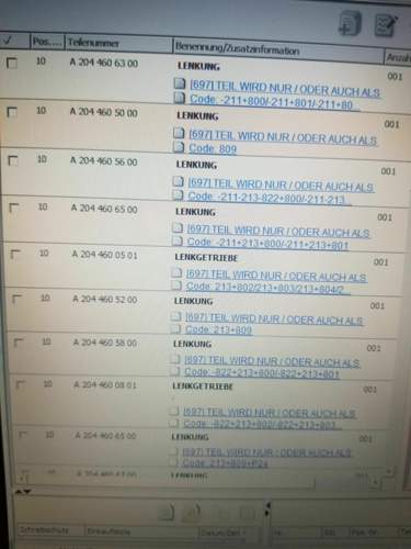

So einmal im Foto 1 wie deiner ohne Parameter Lenkung ausgeliefert wurde und im Foto 2 von unserem mit Parameter Lenkung ab Werk.
Foto 3- 6 auch noch alle anderen verbauten Lenkungen bei dem W204. Aber das wird dir nicht helfen.
Wo liegt eigentlich dein Problem mit der Lenkung? Unfallschaden?
Ohne Parameter Lenkung
Mit Parameter Lenkung

Ab Werk hatte er die auf jeden Fall nicht. Den Code 213 habe ich in der originalen MB Datenkarte nicht gefunden und EPC hat die auch für dein Fahrzeug nicht aufgeführt gehabt.
Da blieb nach der FIN Eingabe nur die E.Nr. ohne Code 213 aus Bild 1 übrig.
Ob deine E.Nr jetzt stimmt, kann ich leider nicht herausfinden.
Passt aber auf jeden Fall bei diversen W204 mit Parameter Lenkung.
Die E.Nr. zu deiner Sicherheit direkt von dem Lenkgetriebe ablesen.

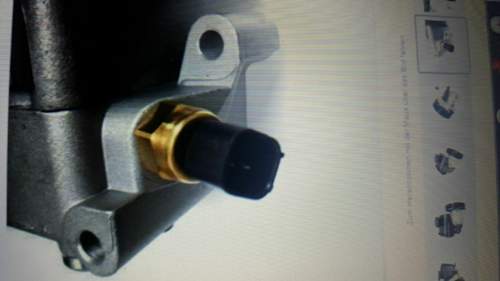

Eine Parameterlenkung ist nicht vorhanden, man braucht schon ein wenig Kraft. Das war schon immer so. SA 213 steht auch nirgendwo. Stecker an Servopumpe ist aber vorhanden.
Auto ist aus Erstbesitz (Rentner). An der Lenkung wurde auch nie etwas gemacht, habe alle Unterlagen, incl. Neuwagenrechnung. Domlager und Stoßdämpfer sind neu. War gestern mal bei Benz, mit dem beschriebenen Geräusch könnte der Meister auch nichts anfangen. Ist aber lange nicht aufgetreten, bin ca 150 Km gefahren. Alles ruhig.
Anbei das Bild vom Sensor der Servopumpe.
Kann es vielleicht sein, dass die Geräusche vom Riementrieb kommen? Freilauf von Generator hab ich ja mal gemacht, wobei der alte Freilauf noch in Ordnung war. Alle Umlenkrollen und Spannrolle stehen als nächstes an.

Dein Bild von der Pumpe (Ventil) sieht aber nicht so aus wie ich es in dem Link als Beispiel eingestellt habe.
Deine ab Werk verbaute Pumpe hat laut EPC die E.Nr. A006 466 26 01.
Dazu ein Link mit vielen Bildern wie die aussieht: https://www.ebay.de/itm/143821689208

An der Pumpe ist das Mengenregelventil Y10/1 angebaut. Die Funktion steht aber leider nirgendwo beschrieben.
Da ich unseren Benziner komplett zerlegt hatte, weiß ich das wir ebenfalls so ein Ventil an unserer Pumpe mit Parameter Lenkung verbaut haben. Aber langsam glaube ich, das dieses Ventil nichts mit der eigentlichen Parameter Lenkung zu tun. Der Unterschied ist wohl nur das zusätzliche Ventil Y10 was dann direkt am Lenkgetriebe mit verbauter Parameter Lenkung verbaut ist.

Der Stecker ist aber gesteckt (vorhanden)?
Das Ventil an der Pumpe wird aus dem ESP gesteuert und steht wie bereits vermutet in keinem direkten Zusammenhang mit der Parameterlenkung.
Leider steht überall nur "Mengenregelventil" aber nicht wann und wofür es arbeitet.
Ist aber auf jeden Fall richtig das dieses Ventil auch bei deinem verbaut ist und daher würde ich auch keinen Zusammenhang mit deinem Geräusch vermuten.
