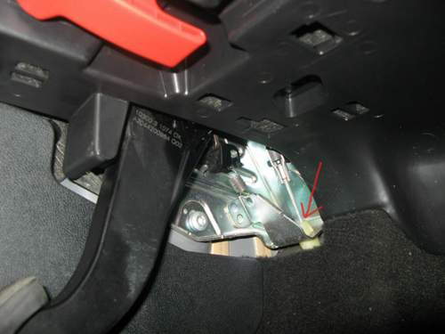

Tag.
seit ein paar Tagen hängt der Fussteil der Parkbremse.
Da muss ich immer mithelfen, diese zurück zu stellen.
Kann ich hier was zerlegen und schmieren?
Oder ein Schmierspray?
31 Antworten

Ich glaube zerlegen ist nix ... ist eine komplette Einheit.
Auch nicht Schmieren: drin ist eine Reibkuplung, wenn Fett da rankommt verabschiedet sich vielleicht die Parkbremse.
Was möglich wäre: Kabel leicht ölen (das gute Ballistol z.B.)
Morgen stelle ich mal ein Bild wo ein Paar Tröpfen Öl einzusetzen sind ein.
Hier das Bild.
Natürlich wird damit nur das erste Kabel vom System geölt.
Im Unterboden liegt noch eins und im Bereich der Hinterachse sind noch drei Kabeln untergebracht. Wenn einer klemmt ist es mit ein bischen Öl da vorne nicht gelöst.
Kabel feststellbremse
Man könnte hinten an der Trommel nachstellen, wenn die Bowdenzüge sich gelängt haben ?
Ja aber ich glaube eher ein Kabeln ist schwergängig.
Das System ist ein Krücke (wieder mal): es wird die Spannung eines Seiles benützt um die andere Seite zu verspannen (Reaktionskraft) - das hat glaube ich Opel eingeführt. Damit kann man sich das Gebilde mit der Ausgleichswippe Li zu Re sparen. Aber das System wird dann anfälliger was Reibung im Seil angeht.

Themenstarteram 11. März 2017 um 19:38
Danke für das Bild. Ich habe mir die Einheit mal angeschaut.
Wenn ich das letzte Stück, was immer hängen bleibt, zurück ziehe, bewegt sich das Seil nicht mit.
Oder müsste das Seil auch das letzte Stück mit gehen?
Dann müsste ich mal unters Auto ...
Bei MJ2013 sollten die Seile in Ordnung sein.
Ich denke es liegt eher an der automatischen Nachstellung. Diese nützt den letzten cm Weg am Pedal, dabei geht das Seil (was nach unten geht) nicht mit. Mal beochaten, villeicht legt sich das mit der Zeit.
Einstellen an der Trommel muss man erst wenn die Wirkung der Parkbremse nachläst. Hab's bei 100.000 km machen lassen.
