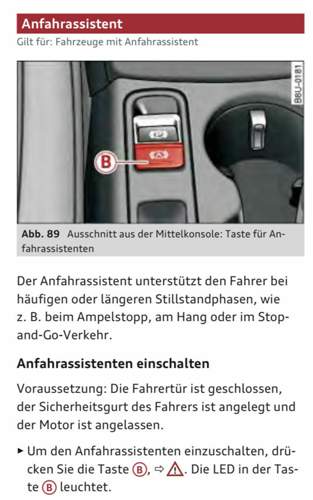

Ich benutze den Anfahr-/Halteassistenten und stelle seit einiger Zeit fest, dass bei längerem Stillstand des Fahrzeugs (mind. über Nacht) beim nächsten Losfahren die Hinterradbremsen festgegangen sind und mit einem kräftigen Ruck und "knallendem" Geräusch losgefahren werden müssen. Das passiert nicht immer, aber sehr häufig. Ich vermute, dass es besonders dann geschieht, wenn ich den Wagen mit nassen Bremsen abgestellt habe.
Kennt noch jemand diese Erscheinung? Kann man dagegen etwas unternehmen?

"Bremse nicht anziehen" leuchtet ein, aber dann müsste ich jedesmal meinen Anfahrassistenten ausschalten und am nächsten Tag wieder anschalten, denn auf dessen Funktion beim Ampelstop etc. möchte ich nicht verzichten.

Über den gleichen Kontakt, über den das Warnsignal für das nicht angeschnalt sein erfolgt, wird wahrscheinlich auch die Parkbremse angesteuert.
Einfach mal ausprobbieren (Parkbremse aktivieren, anschnallen und einfach losfahren).

Die Parkbremse des Halteassistenten ist nicht mit dem Gurt gekoppelt. Ich habe es ja schon zigmal gemacht und bin unangeschnallt ohne Probleme rückwärts aus meiner Garage rausgefahren.
Früher war das so, dass man die elektronische Parkbremse nur "losfahren" konnte, wenn man angeschnallt war. Ohne angeschnallt zu sein musste sie händisch gelöst werden.
Ich habe es extra ausprobiert - bei mir ist sie gekoppelt - konnte nicht losfahren , bevor ich mich angeschnallt hatte
Hallo, das ist beim FL Voraussetzung das der Anfahrassistent automatisch aktiviert wird.
Ob das beim F3 noch Gültigkeit hat kann ich nicht sagen.
Anfahrassistent
Themenstarteram 19. November 2019 um 10:32
Es mag sein, dass ich den Assistenten nur angeschnallt einschalten kann, aber wenn er erst einmal eingeschaltet ist, kann ich nach einem Motorneustart losfahren, ohne mich anschnallen zu müssen. Ich habe es schließlich schon x-mal in meiner Garage praktiziert.

Nein, hat beim F3 keine Gültigkeit mehr.
