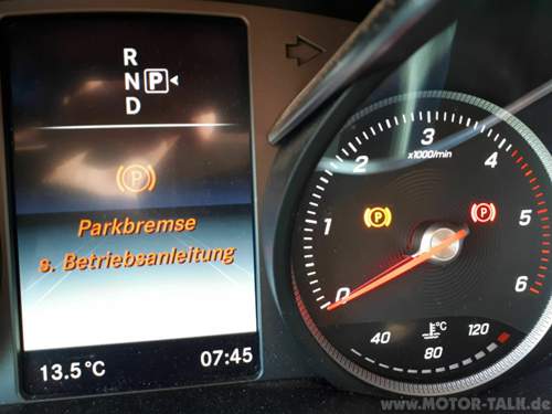

Nette Überraschung kurz vor dem Urlaub: gelbe Parkbremsen-Kontrolleuchte leuchtet, rote Parkbremsen-Kontrolleuchte blinkt und im Kombiinstriument der Hinweis auf die Parkbremse! "Überraschenderweise" funktionierte das Mistding auch nicht mehr.
Gut dass ich eine Gebrauchtwagengarantie gekauft habe, habe ich mir gedacht! Pustekuchen, bevor die Parkbremse ihr Leben ausgehaucht hat, hat sie mir die hintere Bremse beschädigt, beide Scheiben waren ausgeglüht. Diesen Folgeschaden darf ich selbst bezahlen, denn Mercedes ist der Ansicht, dass Folgeschäden durch defekte Teile nicht von der Gebrauchtwagengarantie abgedeckt sind, erst recht nicht, wenn es sich um Verschleißteile handelt!
Andere Hersteller scheinen mehr Vertrauen in ihre Produkte zu haben und geben gleich 5 Jahre Gearantie. Bei Mercedes muss eine Garantieverlängerung teuer erwerben und trotzdem deckt sie nur das defekte Teil und nicht vom defekten Teil beschädigte Teile! Ich komme mir vor wie Zahlvieh! Dass ich auf die neue Hinterbremse 20% Rabatt bekommen habe, ist kein Trost, meine Urlaubskasse ist nun 740 € ärmer!

Hallo, wenn schon Fehler angezeigt wird...
Üblicherweise ist bei Mercedes die Parkbremse als Trommelbremse ausgeführt und die Betriebsbremse als Scheibenbremse. Beide sind völlig unabhängig voneinander...
Wie die Parkbremse zum ausglühen der Scheiben führen kann ist irgendwie ein Rätsel.

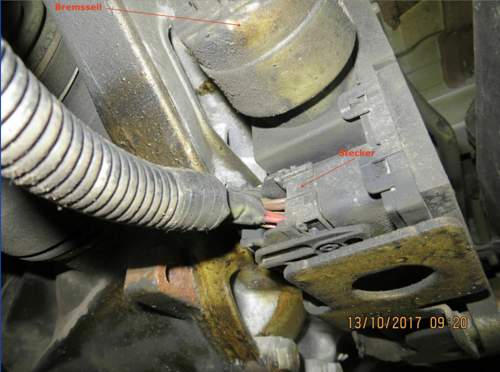

Jein. Die Aktuatoren der Feststellbremse wirken per kurzem Seilzug rein mechanisch auf die Feststellbremse, die klassisch ausgeführt ist als Bremsbacken, die von innen auf die Bremsscheibe der Betriebsbremse wirken.

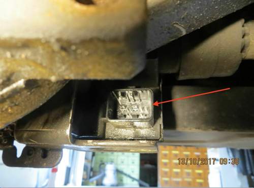

Stimmt ... die elektrische (quitschende) Seil-winde unter der V-Klasse, hatte uns der GT-Liebhaber bereits vor einem halben Jahr genau erklärt.
Beachte ... bei "Stromsperre" (z.B leerer Akku) wird an dem weisen Knubbel die Bremse manuell gelöst, bevor die hi. Bremsscheiben zur Sau gemacht werden.
