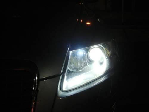

Habe die Parkleuchten soeben durch LED ersetzt, da eine hinüber war. Nebenbei ein paar Fotos geschossen. Das Wechseln ist total easy. Einfach an dem weißen Kunststoffhalter ziehen und schon kann man die Birne wechseln. Das geht auch mit Wurstfingern, wobei etwas "Gefühl" beim Wiedereinführen ;-) sicherlich nicht verkehrt ist.

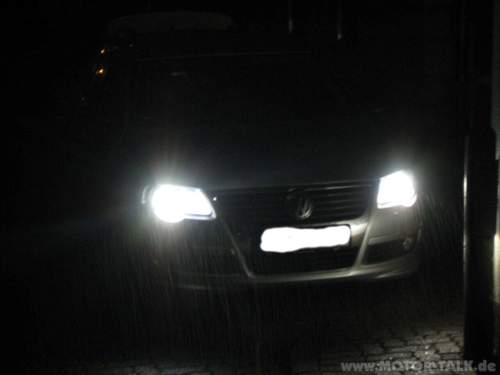

So habe jetzt umgebaut
Habe meinem Freundlichen dabei zugesehn, ist auf der Fahrerseite kein Problem. Stecker raus und tauschen, aber auf der Beifahrerseite denke ich das die Abdeckung vom Luftfilterkasten runter muss, oder sogar der ganze Kasten.
Gruß Willi
Ps: Meine sind auch Blau, da Xenon ;-)
Bei mir ist auch Xenon und die waren auch blau, ist so vorgeschrieben von VW.
Beide Seiten ließen sich problemlos wechseln. Muss nichts für ausgebaut werden 2 Liter Diese große Maschine.

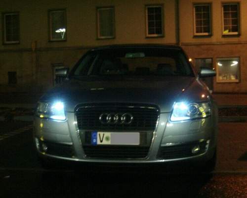

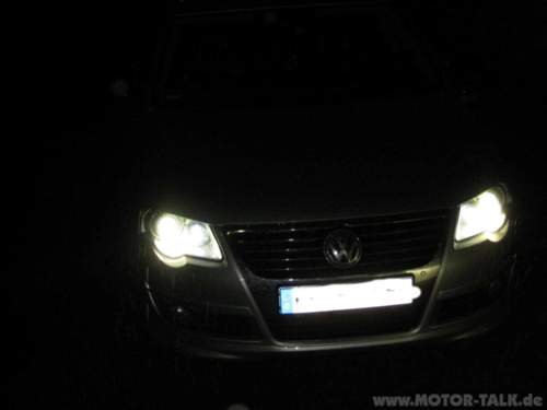

Auf Deinem Bild oben kann man schön den Vergleich der serienmäßig bei Xenon verbauten Philips Blue Vision 5W5 Lampe (links im Bild) gegenüber der LED-Leuchte (rechts im Bild) sehen. Die Blue Vision wirken im Vergleich gar nicht mehr so blau. Das könnte aber auch am Alter der Lampen liegen, da diese mir der Zeit wohl auch etwas an Farbe verlieren.
Welche LED-Lampen hast Du denn eingebaut bzw. wo hast Du bestellt? Kannst Du mal ein Bild einstellen auf dem auch das Xenon leuchtet?

Ich habe diese Lampen bestellt:
<span style="color:blue">http://cgi.ebay.de/ws/eBayISAPI.dll?ViewItem&item=350399767418&ssPageName=STRK:MEWNX:IT#ht_2732wt_1139</span>
Die sind auch drin, aber erst als wir den passenden Widerstand eingelötet haben.
So wie ausgeliefert ist, ist es der Letzte Schrot!!
Wiederstand der drin ist, ist viel zu klein gewesen. Gingen kurz an, dann sofort wider aus.
