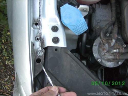

Habe die Parkleuchten soeben durch LED ersetzt, da eine hinüber war. Nebenbei ein paar Fotos geschossen. Das Wechseln ist total easy. Einfach an dem weißen Kunststoffhalter ziehen und schon kann man die Birne wechseln. Das geht auch mit Wurstfingern, wobei etwas "Gefühl" beim Wiedereinführen ;-) sicherlich nicht verkehrt ist.

@Der Holger: Kannst du mal bitte sagen wie das in ein paar Minuten geht ?
Bei meinem Passat BJ 2006 sagte die Werkstatt, sie hätte die Stossstange abgemacht und Scheinwerfer ausgehängt. War mir egal, weils damals Garantie war (ungefähr bei 5000km).
Wenns aber so einfach ist, hätte ich auch gerne LED's

also da will sich wohl ne werkstatt was nebenbei verdienen ;-) ... stoßstange ausbauen? nicht nötig. ist zwar n bissl fummeln nötig, aber es geht definitiv ohne.
OK, mit Gefummel,
:confused:
Aber wie, aber wie ?
Danke schön

So habe jetzt umgebaut
Dennis-005
Habe meinem Freundlichen dabei zugesehn, ist auf der Fahrerseite kein Problem. Stecker raus und tauschen, aber auf der Beifahrerseite denke ich das die Abdeckung vom Luftfilterkasten runter muss, oder sogar der ganze Kasten.
Gruß Willi
Ps: Meine sind auch Blau, da Xenon ;-)
Bei mir ist auch Xenon und die waren auch blau, ist so vorgeschrieben von VW.
Beide Seiten ließen sich problemlos wechseln. Muss nichts für ausgebaut werden 2 Liter Diese große Maschine.
