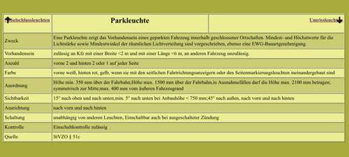

Bei Fahrzeugen über zwei Meter Breite wird die Parklichtfunktion mit der neusten Software deaktiviert. Dies mit Hinweis auf ein Gesetz. Empfohlen wird das Standlicht...

Dass die Knöpfe drin sind ist verständlich, war es zum Zeitpunkt der Entwicklung und Auslieferung noch Pflicht. Dass sich zwischenzeitlich in der EU die Gesetze änderten war nicht vorauszusehen. Über den Sinn der aktuellen EU-Gesetzgebungsprozeduren lasse ich mich mal nicht aus.
Was sind denn "die Gesetze"? Es scheint so, als hätte früher die Regel gegolten, dass nachts anstelle von Standlicht bei Fahrzeugen bis 6 Meter Länge und 2 Meter Breite das Parklicht benutzt werden darf. Seit 2014/2015 scheint diese Größenbeschränkung jedoch weggefallen zu sein, sodass nun alle Pkw ohne Anhänger nachts das Parklicht benutzen dürfen.
Kann jemand eine Vorschrift finden, derzufolge im Jahr 2020 der X5 G05 in irgendeinem deutschsprachigen Land kein Parklicht benutzen darf? Ich habe es nicht geschafft, eine zu finden ...
