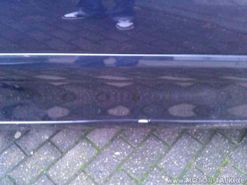

alle dekaden wieder muss es wohl mal passieren...ich bin beim Parken gegen nen Pöller gefahren.
Wollte nur kurz was bei der kleinen Postfiliale abholen, aber das wollte wohl viele also war die Seitenstraße rappel voll. Dann brauste ein Opa im Astra auf mich zu, rechts parkten alle im Halteverbot und links in der Einfahrt stand der DHL Wagen.
Was machen also? Elegant zurück! Oder besser gesagt Executiv(e) :D Mit schwung neben den DHL Sprinter...passt..oh da is ja schon die Wand...Boing..oh der Borstein...Krach "Scheisse was war das denn"
War natürlich der kleine Stalpöller damit da keiner Parkt.
Jetzt sieht meine Omi auf der Beifahrerseite echt richtig scheisse aus, hab mich so geärgert das ich nichmal sauer wurde. Ich denke zwar das ich noch Glück im Unglück gehabt habe da es primär die Zierleiste und unten ein Stück vom Schweller und ein kleines Eck von der Tür erwischt hat. Nur leider ist unten in der Tür eine ganz kleine Beule :(
Bin danach (17:55Uhr) noch schnell zum SmartRepair gefahren, der meinte nur die Tür unterhalb der Leiste muss lackiert werden, und ausbeulen, so 380€ aber er müßte nochmal genauer gucken. Uff!
Ok schnell zur Werkstatt wo die Omi letztens erst war! Knapp 300€ lautete die erste Prognose aber man müßte nochmal mit dem Lackierer sprechen..auf jedenfall muss was verzint werden etc...
Jetzt meine unfachliche Frage, was soll ich machen? Kann man sowas mit einer Dose beilackieren? Wenn ja wie muss ich vorgehen? Ein bissle basteln (wirklich ein bissle) und so ist ja schön und gut, aber mit lackieren habe ich absolut NULL Ahnung!!
Hat evtl noch jemand eine Zierliste in Nocturnoblau für die Beifahrerseite "rumliegen"? Das wäre wohl das schönste und günstigste denke ich.
Anbei mal 2 schlechte Smartphone Bilder, morgen mach ich nochmal ordentliche!
Verweifelte, geizige Grüße!

Themenstarteram 8. November 2012 um 20:30
Ehrlich? Polieren?
Für mich sieht das aus als wäre da im warste Sinne der Lack ab :(
Also zuerst einmal ist Rostschutz Wichtig denn du hast dir Klarlack und Lack bis aufs Metall runter geraspelt, gerade jetzt bei dem Wetter ist da Wichtig das metall zu Schützen.
Aus welcher Ecke kommst du denn? Ich weiß zum beispiel das in berlin mit Omnipfurz ein Fähiger Mensch lebt für den das eine Kleinigkeit ist. Das Gute ist du hast das Ding ja wirklich nur Angehaucht!
Also ich bin selber Leie also haut mich nicht wenn es falsch ist :-)
Ich würde das Großflächig Sauber Schleifen mit Spachtelmasse, Verspachteln bis wieder alles Eben ist. Dann Grundierer drauf, dann mit der Spraydose Großflächig Lackieren ( Wenn du einen hast der lackierkabine hat natürlich das nehmen ) Dann Klarlack Drüber. Polieren Fertig
Wie gesagt bin da auch nicht so der Profie, aber so in etwa könnte man es machen. Material etwa 60 € Wenn du wie ich da zu Ägstlich für bist, frag hier einfach mal rum bestimmt jemand aus deiner Nähe da der das kann. Wenn du aus dem Köln Bonner Raum kommst frag mal The Stressmaker der ist zwar mehr auf Rost statt auf Unfälle aus, aber der kann dir bestimmt auch Tips geben.
Themenstarteram 8. November 2012 um 20:54
Hey, danke dir für deien Antwort!
So in der Art hab ich mir das auch gedacht mit dem wieder aufbereiten :) Kann man das denn bedenkenlos mit einer Dose machen? Mein Cousin hatte an seinem Seat Leon mal etwas nachlackieren lassen (auch blau) und man sah da schon extrem wo nachgearbeitet wurde.
Allerdings sehe ich hier bei mir kein blankes Metall, darum meine ich ja auch das ich Glück im Unglück gehabt habe zzgl. zu keiner fetten Beule ( ich glaub da hätt ich geheult :))
Naja andereseits wird mir ja nix übrig bleiben wenn ich die Tür nich komplett machen lassen will.
Mal sehen evtl schaff ich es nächste Woche zum Autoteileladen und bestell mir dann mal das nötige Zeugs. Aber meinst du es ist nötig das zu Spachteln? Klingt mir grad nach viel Aufwand und ich bin mir nich sicher ob ich das so ordentlich hinkriege.
Hier nochmal ein paar bessere Bilder, die miesen von oben haben mir jetzt keine Ruhe gelassen.
Ich wohne in der nähe von Dortmund (knapp 40km) und leider hab ich hier noch keine helping hand gefunden.
-dm40162
-dm40163
-dm40164

Ich mein aufjedenfall gelesen zu haben das die Zierleiste geklebt ist und du die wahrscheinlich nicht runter bekommen wirst ohne das die bricht, es sei den du erhitzt die ganze Leiste mit einer Heißluftpistole und löst somit den Kleber. Vll ist es bei Facelift auch gesteckt oder geschraubt dazu kann ich dir leider nix sagen ;)
Ich will es mal so sagen: wenn du eine kleine stelle nachlackierst sieht man es immer wenn musst du großflächig lackieren ich würde sagen bis unterhalb der Zierleiste abschleifen, gegbenenfalls Spachteln, Schleifen und dann lackieren
Aber selbst dann kann es passieren das der Lack etwas heller ist als der von der Tür dahinter oder vom Kotflügel. Passiert das solltest du alles umliegende Polieren um die Farbe aufzufrischen.
Aber bevor du anfängst zu lackieren, reinige die Fläche erstmal mit einem weichen schwamm es kann auch gut sein das der schaden sehr viel kleiner ist als es den anschein hat. Ich hab bei meinem Unfall auch gedacht die Farbe am Stoßfänger ist weg aber mit einem guten Reiniger war der Lack aufeinmal wieder da ;)
Ich würde dir aber vll doch empfehlen die Tür lackieren zu lassen denn das lackieren mit der Sprühdose sollte man schon können ansonsten ist das ergebnis scheiße! Ich habe auch mal einen Kotflügel lackieren lassen und das Ergebnis war einfach Spitze und du hast den Farbunterschied zum restlichen Fahrzeug fast überhaupt nicht gesehen. Gute Lackiere sind ihr Geld einfach Wert
Entwarnung nach Einsicht der Neuen Fotos brauch nichts Gespachtelt werden!
Dann wird es noch Billiger, aber kauf keine Spaydose von der Stange lass dir lieber eine im fachladen Mixen etwas Teurer aber Besser!
Dann ganz Vorsichtig die Lackreste Entfernen, weiß noch nicht mal ob man Schleifen muß, ich würde erstmal diesen Schmutzradierer aus der Werbung drüber Rubbeln wenn es nicht hilft halt Sanft Abschleifen.
Dann Ruhig eine Dose mehr Mixen lassen und an Irgendwas mal Testen wie die sich verhält.
Das was dein Freund hatte, der hat bestimmt eine Spraydose von der Stange genommen Richtig? Das ist dann die Farbe in Neuwagen Form, darum Lieber Mixen lassen die können die farbe Entsprechend dem Auto etwas Altern lassen und bekommen den farbton Nahezu Perfekt hin! Etwas teurer aber Sinnig.
Ansonsten klarlack drauf Ordentlich Trocknen lassen fertig! :-)

also ich sach ma so..... an hand dieser fotos, könnte keiner mit sicherheit sagen, spachteln/ nur säubern und anpatten....oder..oder....
mach doch den ganzen kram mal ordentlich sauber, mach die tür mal richtig nass und fotografiere mal so, das du die kamera an die zierleiste der andren tür, ca. 5cm. entfernt hältst.
jeweils ein mal von oberhalb u. unterhalb.
flach von der seite und mehr abstand, kann man dellen/tiefe kratzer u.ä. viel besser erkennen.

ich geb jetzt auch mal mein Senf dazu. Auto bzw. Schadstelle reinigen, danach mit Lackpolitur (Rot Weiss z.b.) drüber. Dann erst kann man genaueres sagen (siehe Andree´s Text). Das was ich aber schon gesehen hab, ist das der Lack am Schweller gerissen ist und dringend einer Behandlung bedarf. Zum Rest (untere Tür + Leiste) würde ich jetzt mal sagen, nicht so wild. Mit Glück, kommst du mit leicht anschleifen (2000er Körnung) und 2 K Klarlack weg (Klarlack anschleifen und anschließend wieder mit selbigen versiegeln). Sollten leichte Dellen und Wellen drin sein, empfehle ich Meister Dellofix, der dieses wieder herraus massiert - aber nur wenn es stört. Manche Autoversicherer bezahlen dies sogar einmal im Jahr (Stichwort Parkrempler). Darf dann, aber wohl nicht mehr als 50.- €uro ausmachen. Der Schweller dürfte leicht gestaucht sein, kann man aber auch wieder herraus ziehen. Danach muß aber der Lack, wieder neu aufgebaut werden. Verzinnen (um die letzten Unebenheiten zu beseitigen), Grundieren, Basislack, Klarlack. Diese Arbeit (Schweller) dann als Smartrepair. Tür + Zierleiste, kannst du als Laie auch gut selber machen. Schweller würde ich machen lassen.
