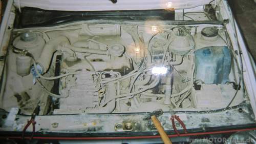

Hallo alle zusammen,
habe folgendes Problem habe den Passat motor in einen Golf 2 eingebaut und ja es ist genug platz für den :P
nur jetzt hab ich folgendes problem jedesmal wenn ich ihn starten will dreht er so als ob die batterie leer wäre aber zweiten Wagen geholt überbrückt das selbe problem und dann fängt das Masse kabel an der Zündspule an zu qualmen bzw schmort weg...
ich weiß nicht mehr weiter hoffe einer kann mir helfen
vielen dank schon mal im vorraus
24 Antworten
achso fast vergessen ist eine 2 liter maschiene mit 115 ps
MKB....2E/ADY oder AGG...stell mal ein paar Fotos ein...
also das ist das einzige fotos was ich von dem Motörchen habe
aber kp welchen motorkennbuchstaben das ding hat....
...ist ein MKB=2E.
...wurde das Minuskabel von der Batterie am Getriebe angeschlossen...?
eigentlich schon also ich habe alles vorher beschriftet und wieder alles angeschlossen wo es hingehört
eindeutig ein Leitungsfehler. Also alle Leitungen von Batterie Plus und Minus verfolgen, prüfen, sauber machen und anschließen. Zündspule tauschen und dann auf ein Neues

Der siehst ja grauselig aus der Motor .
Nicht vergessen den Servobehälter wieder fest zu machen
Ja ich weiß der hängt auf halb acht
Sieht aus wie ein Wald und Wiesenauto Das Auto von unserem Förster sah auch so aus. Naja fast

nein das ist der Anlasser von der 2 liter maschiene erst lief er kurz da kein Benzin mehr drin war dann hat er gegurgelt und auf einmal garnichts als dann blieb er stecken sozusagen als ob die Batterie zu schwach wäre und ja neue rein das selbe spiel und das masse Kabel an der Zündspule fing an zu qualmen ist sogar veraschmort...
