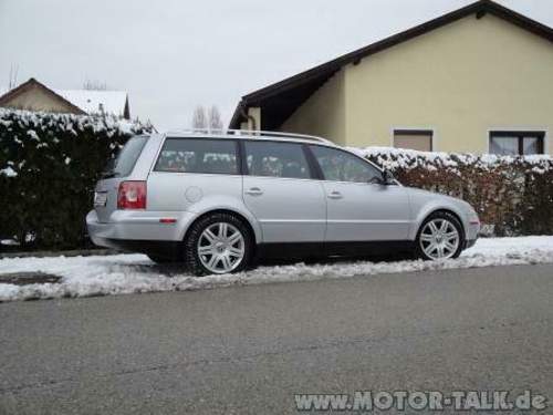

@passat v6
sieht das denn so aus wie bei deinem alten V6 passat ?
weil das wollte ich wiederrum nicht das die reifen unter dem radkasten verschwinden wenn ihr versteht was ich meine
Deiner ist ja nicht Tiefer, warum sollte also der Reifen im Radkasten verschwinden
