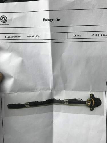

Unzwar wenn ich bei meinem Passat beschleunige, fängt er das ruckeln an und die ESP Lampe leuchtet auf. Wenn ich dann rechts ran fahre läuft der Motor wie ein Panzer und ruckelt wie Blöd und die ESP Lampe ist noch an. Wenn ich den Motor abstelle und wieder anmache ist alles weg bis es wieder kommt. Woran kann dieses liegen. LMM ist getauscht worden.
Es handelt sich um einen Passat 3BG 1.9TDi mit 5 Gang Schaltgetriebe und 178.000km Laufleistung
Im Fehlerspeicher war zuerst nur der Bremslichtschalter mit einen Sporadischen Fehler jetzt jedoch ist noch ein Fehler mit Pumpe Düse 1 Zylinder
Mir wurde gesagt das es der Kabelbaum der Pumpe Düse Elemente sein könnte, da der Bremslichtschaler getauscht wurde und es daran nicht lag.

Kann es sein das es der Kabelbaum von den Pumpe Düse Elementen ist ? Da hat er jetzt auch so Fehler drin
Pumpe Düse Zylinder 1

Das gleiche Problem habe ich auch gehabt es ist die pumpe düse kabel

Ich musste auch bei einem ähnlichen Problem am Auto meines Stiefsohnes das Pumpe-Düse-Kabel und den Luft-Massen-Messer erneuern. Danach lief der Motor wieder ohne Probleme.
