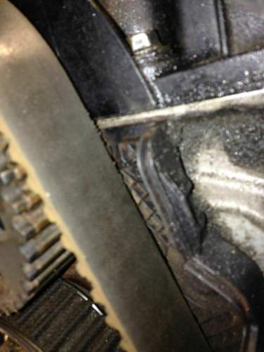

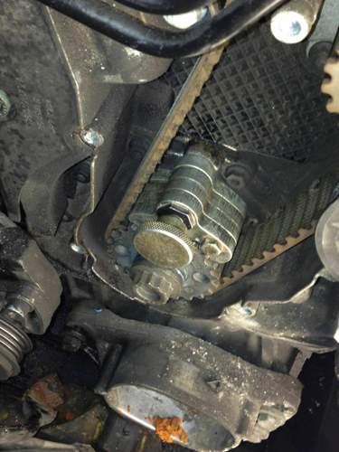

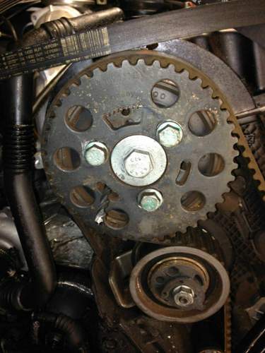

Themenstarteram 10. Januar 2018 um 18:49
So war gerade noch draußen, habe jetzt Startpilot direkt in die Ansaugbrücke gegeben, kein Mucks !!
Meine Vermutung: Zahnriemen übergesprungen !
Der Zahnriemen hat an manchen Seiten auch schon ein wenig Material gelassen wie ich gerade gesehen habe.
Wäre das ne Möglichkeit?
Danke
Gerissen ?
Themenstarteram 10. Januar 2018 um 18:59
Nein zum Glück nicht, dachte an übergesprungen
Dann sollte er aber trotzdem nen Murks geben
Themenstarteram 10. Januar 2018 um 19:03
Ich bin der Meinung das er dann eher nichts mehr von sich gibt.
Werde Samstag die Steuerzeiten kontrollieren und mich dann melden.
Sonst noch ne Idee?
