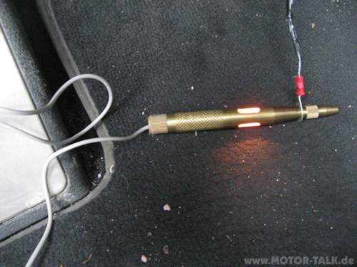

so ich war draussen, habe eine prüflampe an masse und an die lampe gesteckt und sie ist aus gegangen ich denke es ist ein plus problem ist hebe jetzt die masse abgeklemmt muss jetzt die ursache suchen.
laut anleitung kommt ein pin auf masse und ein pin in stecker b pin 7 wenn das richtig ist.

habe eben mal die fußraumleuchten wieder codiert und habe auf masse plötzlich Strom, wenn ich das Auto zumache wo kommt der Strom plötzlich her.

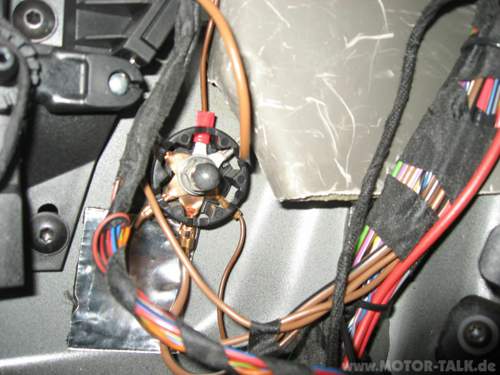

Dann ists keine Masse ;)

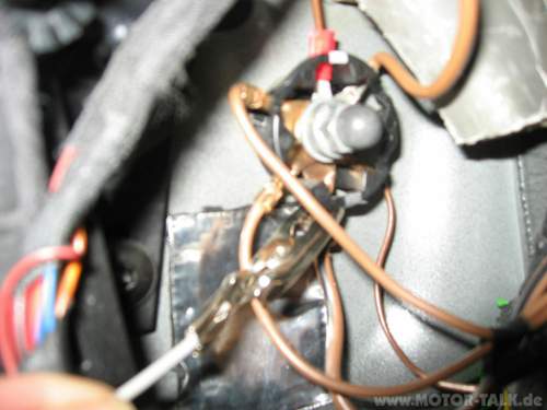

so ich habe bilder gemacht, masse habe ich an der Fußstütze genommen bild 2 und 3.
bild 4 und 5 neben dem sicherungskasten fahrerseite, habe ich auch masse abgezogen.
Img-1049
Img-1052
Img-1050
+2
