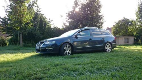

Hallo zusammen.Habe derzeit die Möglichkeit einen Satz Audi Felgen im Doppelspeichenlook in 18" (8Jx18 ET 45) für meinen 3C zu bekommen.
Kann mir jemand sagen ob das ganze (rein technisch) passt? Fahrzeug ist nicht tiefergelegt oder derartiges.Möchte nur nicht dass da irgendwas schleift.
Reifengröße ist : 225/40 R18
Hat zufällig jemand ein Bild von den Felgen auf nem 3C? Kann mir das visuell nicht so ganz vorstellen und bräuchte daher eine Entscheidungshilfe.

Vielen Dank für die Infos.Habe sie heute ma Probeweise montiert und muss sagen dass ich mit dem Look echt zufrieden bin.Jetzt nurnoch einen Satz 235er montieren und ich bin glücklich.
Für alle die Interessiert wie es aussieht hier ein Bild:
Audi Doppelspeiche auf Passat 3c
8Jx18
