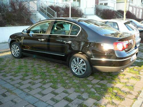

Hallo, hast du auch nen Foto von der Seite ?!?
Danke schon einmal und
Gruß Headbaer
Original geschrieben von Headbaer
Original geschrieben von Funproject
Ich habe die 30er Eibach Federn drin und bin SUPER Zufrieden!!!Hallo, hast du auch nen Foto von der Seite ?!?
Gruß Headbaer
Ein besseres habe ich nicht gefunden!
Wenn es Dir nicht reicht, mache ich vielleicht morgen eins!
Sag dann bitte bescheid!!!

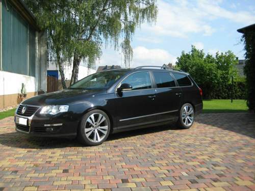

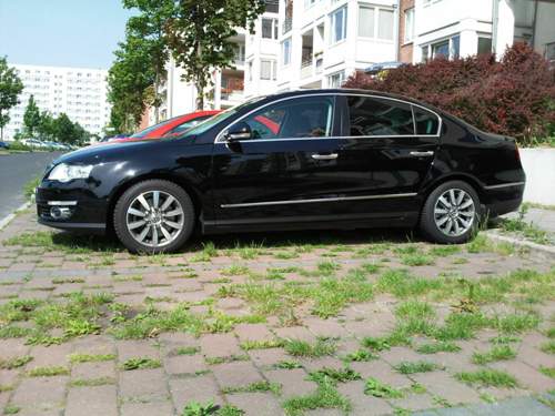

@Funproject .....ich hätte gerne noch ein bild von der seite....und was für eine felgengrösse hast du denn drauf?
danke kami

Hast Du mal Bilder?
Limo oder Variant?

@kamikaze
17 Zoll Alutec Storm
