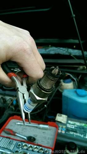

Hallo Leute hab mal wieder ein Problem.
Seid heute zieht mein Passi nicht mehr richtig um unteren Drehzahlbereich fehlt ihm irgendwie die Leistung und und zieht dann sehr unregelmäßig hoch. ab 4000-5000 u/min hat er dann erst die volle Leistung.
Was kann das sein?
Lambdasonde wurde erst gemacht falsch Luft zieht er aber auch nicht.
könnt ihr mir helfen?

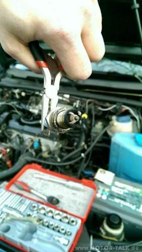

Hast Du Dir das Kerzenbild einmal angeschaut?
welches Kerzenbild?
Wurde kürzlich am Zahnriemen gearbeitet ?
Kerzenbild -> Zündkerze heraus drehen und Foto von den Elektroden machen, anhand der Farbe/Aussehen kann man Rückschlüsse auf das Gemisch / Verbrennung machen.

Also den Zündzeitpunkt haben wir jetzt eingestellt. (läuft im stand ruhiger)
allerdings ist das ungleichmäßige ziehen immer noch nicht weg und die Leistung fehlt auch.
hier mal Bilder von der Zündkerze.
bitte um weitere Hilfe!
