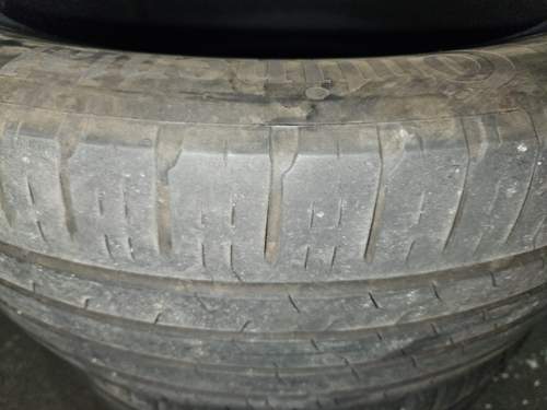

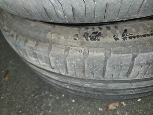

dann müsste er sich jetzt ja fahren wie eine wilde Sau (unfahrbar). wenn er sich nicht schlecht fährt, dann ist da schon Vorspur und wenn die Reifen starke Abnutzung haben, dann wird es wohl zu viel sein. gerne Bilder.

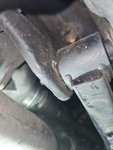

Querlenker liegt an Hilfsrahmen nach aussen an, siehe sichtbares Langloch.
dazu synchron andere Seite ohne Bild

Reifenschaden nach rund 1340km,
aufgefallen nur weil ich die Räder auf WR umstecken lassen wollte.
Vorher waren die ok....mit knapp 5mm...wollte die eigentlich verkaufen

dritte Vermessung, Korrektur nicht möglich da Exenterschraube an Hilfsrahmen anliegt und
sich kaum etwas korrigieren lässt....

nun....eine Lösung gibt es aber jeder kann selbst enstcheiden ob er das macht.
Fakt ist, ich habe seinerzeit alle Teile als Querlenkersatz über einen größeren KFZ Teile Versand aus Schleswig Holstein von der Marke febi erworben und verbaut. Für die Querlenkerschalen gibt es nur eine Ersatzteilenummer für den Passat/ auch Alltrack und habe diese später technisch nicht verändert.
Die damals beigefügen NoName Exenterschrauben welche innen verschraubt werden, waren NICHT von febi!
Die von febi, hatte ich bei Amazon bestellt. Der Durchmesser der febi Exenterschraube/ Scheibe lag bei rund 34mm. Die der anderen NoName Schrauben welche dem Satz begelegt waren, hatten einen Durchmesser von rund 35,5mm.
Am Achsträger selbst gibt es ja noch die Langlochaufnahme, in der die Exenterschrauben gedreht und so die Querlenker nach innen und oder aussen justiert werden. Die febi Schraube konnte ich ohne große Wirkung in der Aufnahme drehen. Der 34er Durchmesser passte mit Spiel da rein. Mit der NoName Schraube konnte man den Querlenker in der Aufnahme wenigstens bis an die Einstellgrenze drehen. Aber!
Hier lag ein weiteres Problem, was wir / ich bis heute nicht verstanden haben: egal wie wir die Schaube gedreht haben, lag der Schaft der Schraube immer am äußeren Langlochrand an, ein verschieben des Querlenkers nach außen war somit schlichtweg nicht möglich. Wie auch immer die das im Werk gemacht haben.
Es gab nun zwei Möglichkeiten, entweder das Langloch im Achsträger etwas nach aussen erweitern oder unter zuhilfenahme eines Montierhebels den Querlenker im Gummilager nach aussen drücken, bis es passt!
Wir haben am Ende beides gemacht. Somit war es in den Toleranzmaßen und ich fahre seit einigen tausend KM nun ohne sichtbare Reifenabnutzung an den Innenseiten.
