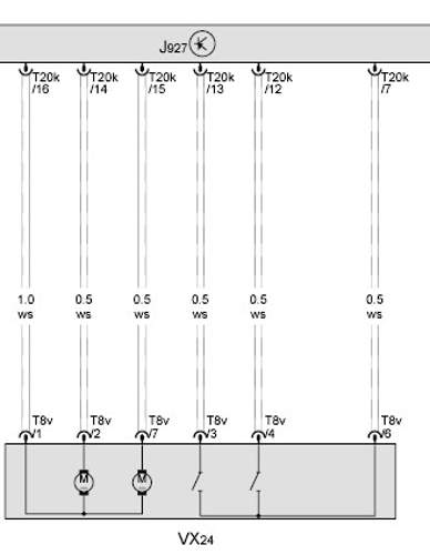

Hallo
Hinten rechts ist die Tür offen wird im FIS angezeigt. Somit kann ich nichts im FIS umstellen.
Kann ich die Fehlermeldung solange die Türe hinten nicht repariert wurde wegcodieren damit die Fehlermeldung nicht angezeigt wird?
Tür hinten rechts ist über VCDS nicht ansprechbar. Stellgliedtest geht nicht.
Bis ich das von einer Werkstatt checken lassen kann, was genau kaputt ist, wird noch einige Zeit vergehen und ich möchte das Dauerleuchten im FIS abstellen.

Da wird ein Kabelbruch sein oder Kontakte im Stecker B Säule korrodiert.
Am Türsteuergerät hinten rechts Pin 7,12,13 kurzschließen würde ich sagen nach Sichtung Diagramm, aber wenn das Kabel an der B Säule keinen Kontakt mehr hat, kannst du das vergessen.
Es kann nun auch sein, dass deine Tür hinten rechts offen bleibt nach dem Abschließen. Lieber gleich richtig beheben.
Außerdem wäre noch die Frage wie du versuchst das TSG hinten rechts zu erreichen. Die sind nur bis 2007 oder so per CAN Bus angebunden an das KSG. Später ist das hintere TSG immer über das vordere per LIN Bus verbunden, sodass man es nicht direkt per VCDS erreichen kann. Das geht dann nur über das vordere. Das hintere erscheint dort dann als Subsystem.

ich habe das selbe Problem. Nach dem abschließen denkt der Wagen die Tür hinten rechts ist geöffnet und die Alarmanlage löst aus. Zuerst habe ich das Schloss getauscht da VW dies diagnostiziert hatte beim auslesen. Dann habe ich ein neues Schloss eingebaut - altes Problem! Dann habe ich den Kabelbaum getauscht - wieder das selbe Problem. Nun ist die Frage was mache ich als nächstes, kann es an einem defekten Steuergerät der Tür liegen? Aber da habe ich leider keine Ahnung von, wenn es spezifisch in die Elektronik geht. Was denkt ihr? Den Gegenstecker in der B Säule konnte ich mir nicht genauer anschauen, sonst hätte ich die Tür demontieren müssen.
ist es noch einer mit CAN Bus oder LIN Bus hinten? Bei LIN: Kabel vorne auch geprüft? Kann ja auch in der Beifahrertür sein.
Was auch möglich wäre, wäre ein gebrochenes Kabel durch Korrosion wenn Wischwasser in dem Kabelbaum im Beifahrerfußraum ausläuft. Das Bündel Schlauch und Kabel geht zusammen von vorne nach hinten.
Daher ist Kabel von Anfang bis Ende messen wichtig um da ein Problem auszuschließen.
Türsteuergerät kann man natürlich auch mal ein anderes ausprobieren.

Der Wagen war 1 Tag in einer Werkstatt, es konnte bislang nicht behoben werden. Es wird vermutet dass es das zentrale Türsteuergerät ist und nichts was in der Türe ist?

Ich weiß nicht was gewechselt wurde in de Werkstatt, soweit ich mich erinnere ist ein gebrauchtes Teil in die Tür eingebaut worden was es nicht war deswegen schlossen Sie auf das zentrale Steuergerät. Entweder war das ein Tür-Schloss oder das Türsteuergerät in der Tür das die mal probeweise drinnen ausgetauscht hatten.
dann eher das Türsteuergerät. Das kann man schnell tauschen und wieder ausbauen. Ein Schloss tauscht man nicht 2 mal. Wenn die Kommunikation mit dem Türsteuergerät in Ordnung ist, dann kann es nur noch das Schloss oder das Kabel vom TSG dahin sein.
Ich hatte meinen Wagen jetzt auch mal durchmessen lassen. Es ist auch das Türsteuergerät Defekt! Ich hoffe dann ist alles wieder in Ordnung.
