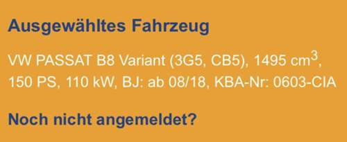

ich fahre einen Passat TSI 1,5 Variant B8 3C,Bj. 2020. Ist ein Reimport aus Dänemark.
Ich habe vor, den nun mit dem Höherlegungskit von Eibach höher zu legen.
https://www.fahrwerk-24.de/...-Hoeherlegungsfedern-VA-25-mm-HA-25-mm_6
Meine VW Werkstatt meint aber, da es ein 3C ist, geht das nicht, wobei ja die 3C sicher nichts mit dem Fahrwerk zu tun hat. Lt. HSN 0603 TSN CIA ist es auch ein 3C.
Der Mitarbeiter von Fahrwerk 24 meinte allerdings, das es keinen Unterschied macht und es gehen würde. Das denke ich auch. Bleibt die Sache mit dem TÜV, der nächstes Jahr kommt.
Was meint Ihr? Scheitert es an dem einem Buchstaben?

Dein Auto ist (laut KBA) definitiv kein 3C (das waren die B6 und B7). Es ist ein 3G und ja, Kit passt.

Aber in der Zulassung/KFZ Brief steht klar 3C. Gebe ich die HSN und TSN in die Fahrzeugsuche ein, erscheint auch Passat B8 3C.
Wie wird das der TÜV sehen, wenn er meine Fahrzeugdaten mit dem Gutachten der Federn vergleicht?

Ist wohl vollkommen korrekt.
3C die EG-Typgenehmigungsnummer , 3G2 oder 3G5 die Verkaufstypen.
Das Gutachten ist also in Ordnung und Du bekommst auch keine Probleme.
Schau mal in deinem KFZ-Brief nach, da steht auch 3C.
Exakt, 3C wird auch im Gutachten stehen, daher wird es bei der Eintragung keine Probleme geben.
