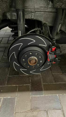

Stehe kurz davor meine Bremse hinten erneuern zu müssen. Fahrzeug ist ein Passat B8 BiTDI mit der auch hinten Innenbelüfteten Bremsscheibe und PR Code 1KZ. Nur eine Frage, geht der Scheibenwechsel auch ohne den Bremssattelträger zu demontieren ? wenn nicht welche Größe hat der Innenvielzahn, Müssen die Schrauben erneuert werden und hat jemand die korrekten Anzugswerte. Danke euch.

Also ich habe bei meinem die Bremssattelträger demontiert als ich die Scheiben gewechselt habe, sind ja nur 2 Schrauben, Sechskant 16 oder 18 mm ich kann mich nicht mehr erinnern. Ich denke das es nicht genug Platz gibt die Scheibe raus zu kriegen mit dem Träger. Bei meinem war es kein Innenvielzahn sondern Inbus für die Bremssattel , ich denke 7.
Du fährst einen BiTDi 4motion?
Der Bremssattelträger muss demontiert werden.
Diesen hängst Du mit einem Stück Draht o.ä. an der Feder auf (aufpassen, dass der Bremsschlauch nicht abgeknickt bzw. voll auf Spannung gehalten wird).
N 911 689 01 Zylinderschraube mit Innenvielzahnkopf (Kombi) M12X1,5X65 (braucht nicht erneuert werden, nur wenn bei der Demontage der Innenvielzahn beschädigt wird).
Da die Innenvielzahnschraube noch recht neu ist, dürfte sie ohne Komplikationen leicht abgehen (nur der erste Ruck ist schwer).
Es hat sich bewährt, wenn das Innenvielzahnwerkzeug nach dem Einsetzen leicht mit einem Hammer in den Innenvielzahn geschlagen wird (bessere Verbindung Werkzeug zu Innenvielzahn und auch leichtes Lösen von den Windungen von Rost)...
Säubern der Führungen des Bremssattelträgers für die Bremsbeläge schön mit der Drahtbürste bearbeiten und hinterher mit Antiquietschpaste leicht einschmieren.

Torx-Schraube für Bremsscheibe 8 Nm, Innenvielzahnschrauben sind Dehnschrauben und müssen ersetzt werden!!!! 90 Nm +90 °. Führungsbolzen 35 Nm.

VW meint in Ihrer Rep-Anleitung, dass die Innenvielzahnschraube erneuert werden muss,
Jedoch ist aus meiner Sicht (Praxis) es nicht unbedingt notwendig, bei der ersten Demontage die Innenvielzahnschraube (ja richtig, es sind Dehnschrauben) zu erneuern (da braucht noch nicht einmal Schraubensicherungslack angetragen zu werden)...beim zweiten oder dritten Mal (bedingt durch den Verschleiß des Innenvielzahnes) ist es jedoch schon angeraten)...und nach meiner Kenntnis von über 30 Jahren hat noch NIEMAND lose Bremssättel (oder rubbelnde Bremsen) dadurch gehabt...

Ich habe den Träger nicht demontiert, ging auch so.
Habe die Beläge mit gemacht, da reicht oben der Sattel, der dafür eh gelöst werden muss.

Wann ist der Mythos, dass dies Dehnschrauben sind endlich ausgerottet. Dehnschrauben haben einen verjüngten Schaft der sich längen kann und soll.
Dies ist hier nicht der Fall, allenfalls wegen der eventuell abgenutzten Schraubensicherung sollten die ersetzt werden.

Hab heute Meine Bremse hinten gemacht. Den Satteträger musste ich nicht abbauen, die Scheibe ging easy so runter. Laut Erwin sind die Schrauben vom Träger zu erneuern wenn man sie abbaut. Da es ohne ging musste ich sie auch nicht ersetzen.
