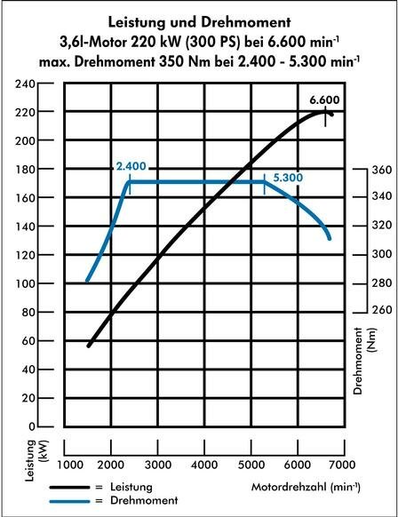

Du musst dir mal bei beiden Motoren ansehen, wie sich das Drehmoment bei welcher Drehzahl ändert.
Der 2.0 TSI mit Chip hat ein höheres Max. Drehmoment über ein grösseres Drehzahlband.

So ist der ein R36 Diagramm
Diagramm
Garnicht mal so schlecht für einen Sauger.
Ich muss meinen Kommentar korrigieren:
Der 2.0tsi gechippt hat wohl einen ähnlichen Drehmomentverlauf wie der R36
Das macht die Nockenwellenverstellung

@VWFan82 schrieb am 19. Februar 2018 um 18:05:00 Uhr:
OK, aber das ist der Drehmomentverlauf nach einigen Optimierungsmassnahmen.
Der
Drehmomentverlauf nach Werksangabe sieht so aus
, also etwas schlechter und auf 350Nm wegen dem DSG begrenzt.
Real haben die meisten 3.6FSI ohne Optimierungsmassnahmen (Nockenwellentuning, BEDI) und nach einiger Laufleistung dann kaum noch 280 PS ...
