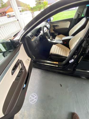

Hallo
Ich habe in meinen Passat CC Bj2009 Memory sitze von einen Vw CC nachgerüstet soweit funktioniert eigentlich alles kabelsatz ist von Kufa… jetzt hab ich aber leider noch immer im Steuergerät einen fehler stehen nähmlich :
1 Fehler gefunden:
01314 - Motorsteuergerät
004 - kein Signal/Kommunikation
Steuergerät vom sitz hat die Teilenummer: 3C8 959 760 F
Jemand eine idee wie ich den fehler weg bekomme …

Themenstarteram 3. September 2023 um 11:43
Hab wieder herumgesucht und herausgefunden das bei meinen BnStg (3c8 937 049 E) der byte 4 Bit 3
Der für Elektrische Sitzverstellung mit Memory verbaut ist bedeutet. Nicht da ist
Denke mal mein Bnstg kann es nicht ..
Vieleicht dazu jemand eine Lösung?
