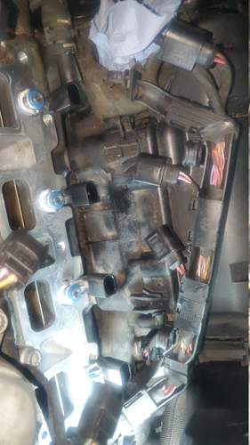

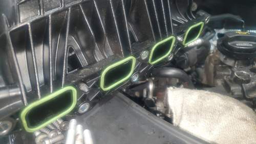

Ich habe seit 32tkm immer Benzin im Tank. Er fährt max 1 Minute auf Benzin nach dem Tanken. Spätestens bei der ersten Beschleunigung im 3. auf der Autobahn ist er wieder auf CNG. Ich habe Zündspulen, Zündkerzen neu und die Benzin Injektoren gereinigt im Ultraschallbad. Dann war Benzin kein Problem mehr. Ich finde nur etwas komisch das er etwas mehr Leistung auf CNG hat, aber das ist mir egal. Der grüne Vorbesitzer wird entweder wegen der Umwelt oder wegen dem ruckeln kein Benzin mehr getankt haben. Dann kann er auch nicht auf Benzin laufen.
Ok danke! Wie aufwendig ist es die Benzininjektoren aus- einzubauen. Schraube sonst nur an Fahrrädern rum.
Die sind sehr weit unten. Muss recht viel ab und ein paar Dichtungen muss man vorher besorgen. Ein Spezialwerkzeug ist noch nötig wegen Platzmangel. Ein kurzes Vielzahn M10 Bit. Gefährlich sind die Unterdruck Leitungen wenn man nicht vorsichtig ist. Da kann schnell etwas abbrechen. Also langsam arbeiten und genau schauen. Dann geht das.
